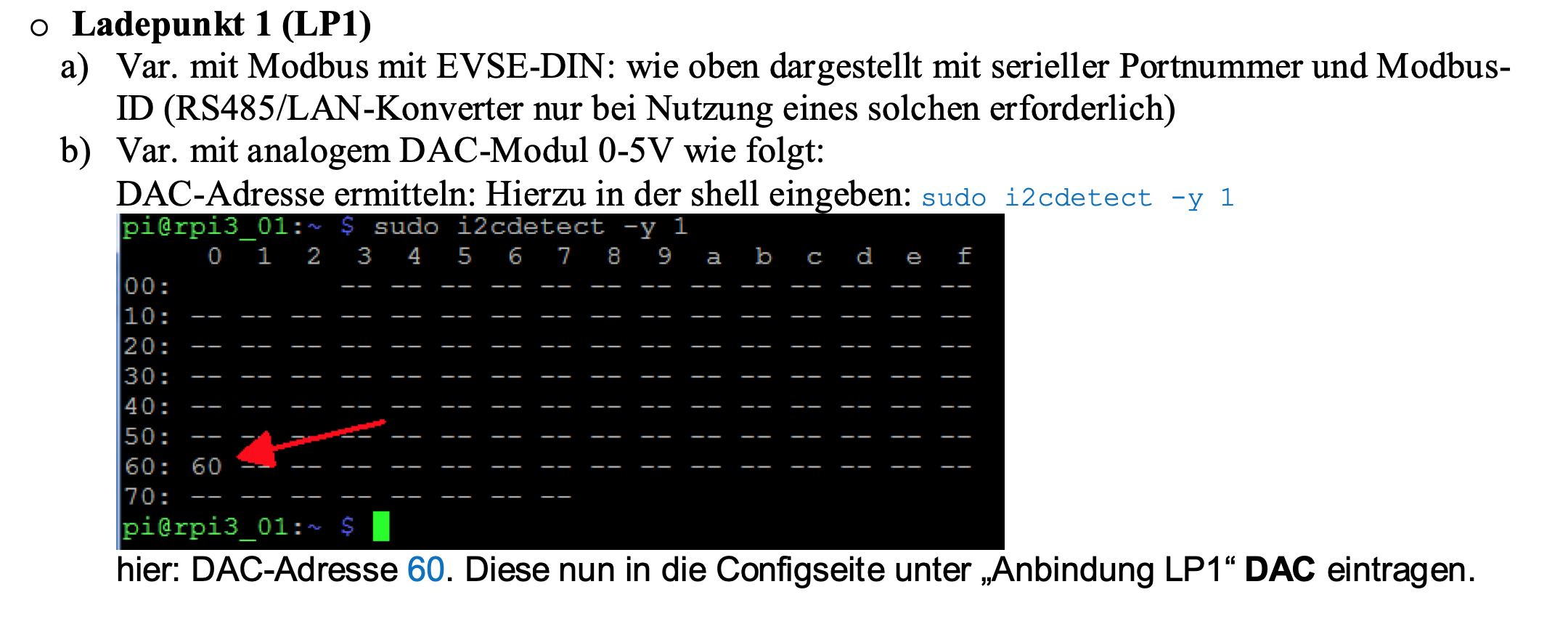

An dem Stromzähler den ich aus dem Shop erworben habe, ist die Kennzeichnung A und B nicht vorhanden. An welche Kontaktbezeichnung des Stromzählers wird der ModBus Kontakt A und B angeschlossen?
Noch eine weitere Frage. Muss ich im Raspi den USB/RS485 Adapter noch aktivieren? Oder ist dieser mit der OpenWB Software bereits integriert?
In der Inbetriebnahmeerklärung wird von „Anbindung LP1“ DAC den Adress-Werrt 60 einzutragen. Wo finde ich die Zeile um den DAC Wert einzutragen? Stehe da etwas auf dem Schlauch.

Re: OpenWB DIY mit PV Ladung SMA
DAC bei der EVSE_DIN?
Du weißt schon, dass die EVSE_DIN digital über RS485 kommuniziert? DAC ist analog und hat damit nichts zu tun.
Digital ist Var. a).

aiole hat geschrieben: So Dez 22, 2019 11:06 pm DAC bei der EVSE_DIN?

Maximusquo hat geschrieben: Mo Dez 23, 2019 2:24 pm Weshalb meinst Du stelle ich hier eine Frage in das Forum?
Ich dachte, dass klar ist, was digital oder analoge Ansteuerungen bedeuten. Den Passus hattest Du doch selbst aus der manual gezogen.
nochmal zum Verständnis:
DAC (analog) mit "EVSE_WB" war früher mal die bevorzugte Ansteuerung. Das hat sich allerdings seit Nutzung der neueren "EVSE_DIN" hin zu digital verschoben, denn es werden hierbei noch andere Infos als "nur Stromvorgabe" übermittelt.
