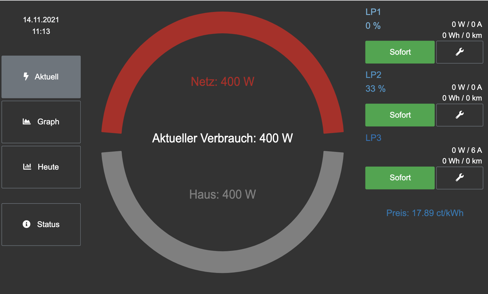

Die Äenderungen wurden gerade gemerged. (Danke, Lutz!)
Ich hoffe, alles funktioniert (nutze selber kein Price based Charging und konnte es daher nur begrenzt testen).

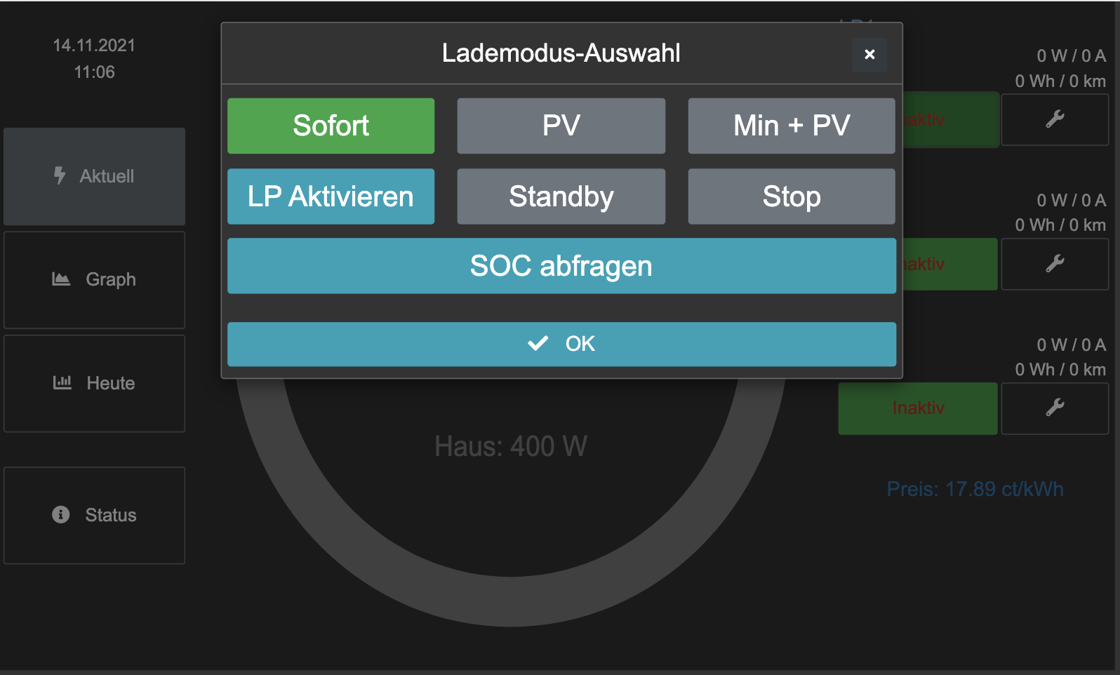

Im neuesten Nightly sind jetzt Buttons zum Aktualisieren bzw. manuellen Setzen des SOC (im Lademodus-Fenster).
Ich hoffe, es funktioniert in der Praxis. Auf der Testinstallation konnte ich es nur begrenzt testen.
Andi hat geschrieben: So Okt 31, 2021 12:56 pm Einzige Kleinigkeit die mir bisher auffällt: wie kann man ein SOC Update triggern und ggf. Auch für manuellen SOC den SOC über das Display eingeben?

Re: Theme für externes Display
electron hat geschrieben: So Nov 14, 2021 10:27 am Im neuesten Nightly sind jetzt Buttons zum Aktualisieren bzw. manuellen Setzen des SOC (im Lademodus-Fenster).
👍supi!
Jo, funktioniert vom Display aus!
Benötigt "Preisbasiert" nach Aktivierung einige Zeit, bis dort Daten kommen? Vlt. nur jede Stunde neu?
Vielen Dank & VG
electron hat geschrieben: So Nov 14, 2021 11:01 am Bei mir kam da immer recht schnell was. Maximal eine Minute.
Entwarnung! War inzw. alles da und auch das funktioniert:
Sehr geil!
electron
Beiträge: 835
Beitrag von electron »
Habe gerade gemerkt, dass die Buttons auf dem Haupt-Screen jetzt wieder zu gross sind, so dass ein Scrollbalken erscheint. Auf dem Test-Browser hatte es gepasst... Ich schiebe nochmal ein Update nach mit den alten Dimensionen, dann sollte das wieder passen.
