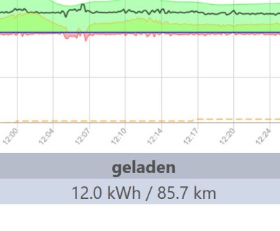

Als die Ladung "fertig" war, waren etwa 15 kWh im Auto laut Anzeige auf der Startseite gelandet. Passt soweit. Unmittelbar nachdem die Ladung abgeschlossen war, sprang die Anzeige der Lademenge auf 30 kWh um... :shock:

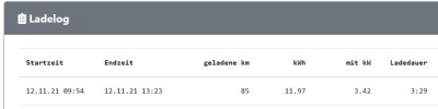

Im Ladelog werden ebenfalls 30 kWh angezeigt.

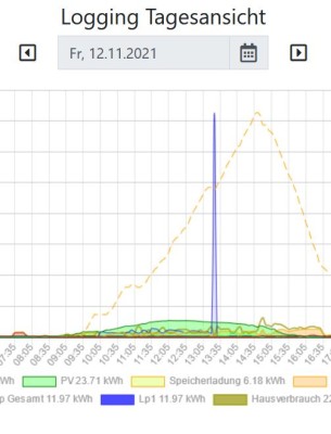

Wenn ich mir das Logging Tagesansicht von gestern anschaue, sehe ich die Ladung von etwa 09:35 - 14:40 Uhr mit max. Ladeleistung von 3 kW. Diese nahm zum Ende der Ladung langsam ab. Ich komme mit diesen Zahlen beim besten Willen nicht auf 30 kWh Lademenge... ;)

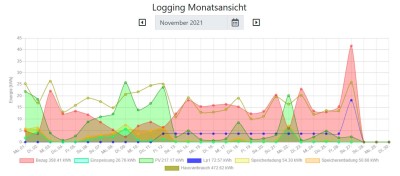

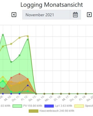

Interessant auch, dass ich angeblich ab dem 12.11. täglich 3,63 kWh mit dem Ladepunkt geladen habe (s. screenshot Logging Monatsansicht)... :?
In der Monatsansicht würde der Wert für gestern passen, wenn man die 3,63 kWh abzieht.

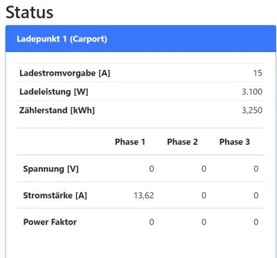

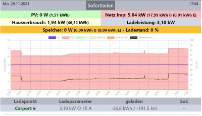

Die ersten screenshots habe ich dann nach etwa einer Stunde Ladezeit mit durchgängig 15 A Ladestrom gemacht (Startseite-1 und Status-1).
Da passte zumindest noch die aktuelle Lademenge unter Status (3,25 kWh).
Die negativen Werte auf der Startseite unter "geladen" finde ich allerdings seltsam.

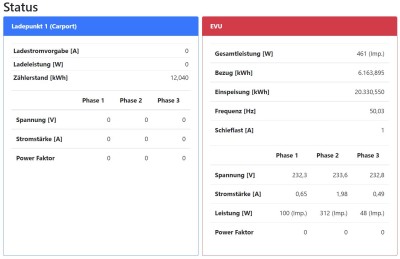

Zum Ende der Ladung habe ich die Statusseite beobachtet. Als dort die 6 kWh erreicht waren und die Ladung durch openWB beendet wurde, sprang der Wert auf 12,04 kWh (Status-1-nach Ladeende). Der Wert der Lademenge wurde also verdoppelt.
