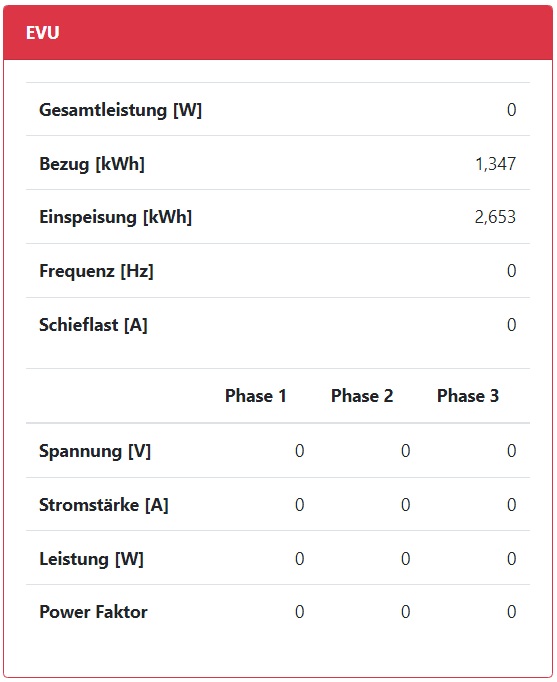

aiole hat geschrieben: Mo Dez 06, 2021 3:53 pm .......
Guck' mal auf die Statusseite im openWB-GUI (rot = EVU-Werte).
Meinst Du das ?
2021-12-06 openWB Status EVU
Grüße aus Kassel - Andreas
ja
Wieso hast Du da keine Werte?
