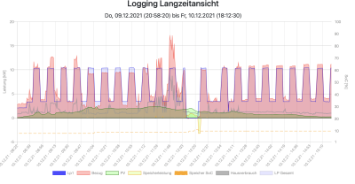

ich habe gerade eine merkwürdige Entdeckung gemacht. Heute habe ich im Modus Min+PV geladen doch der PV Überschuss war quasi den ganzen Tag über nicht wirklich vorhanden. Da ich auf Min 16A gestellt hatte, hätte er den ganzen Tag mit ca. 3,4 kWh laden sollen, doch ich hatte den ganzen Tag über Spitzen mit voller Ladeleistung 11 kWh. Etwa alle 6 Minuten hat er auf 3P 16A umgeschaltet und dann wieder nach 6 Minuten auf 1 Phase 16A. Schaut es Euch mal an.
In den Einstellungen finde ich nichts verdächtiges..... Was kann dass sein?

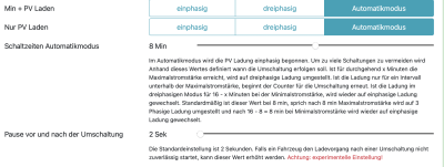

Ich habe nun herausgefunden, dass es mit dem Automatikmodus zu tun haben könnte, denn dieser ist auf 8 Minuten eingestellt und das könnte die Erklärung sein.
Doch wieso wird umgeschaltet? Das sollte doch erst passieren, wenn der PV - Überschuss über die Schwelle steigt, oder?
