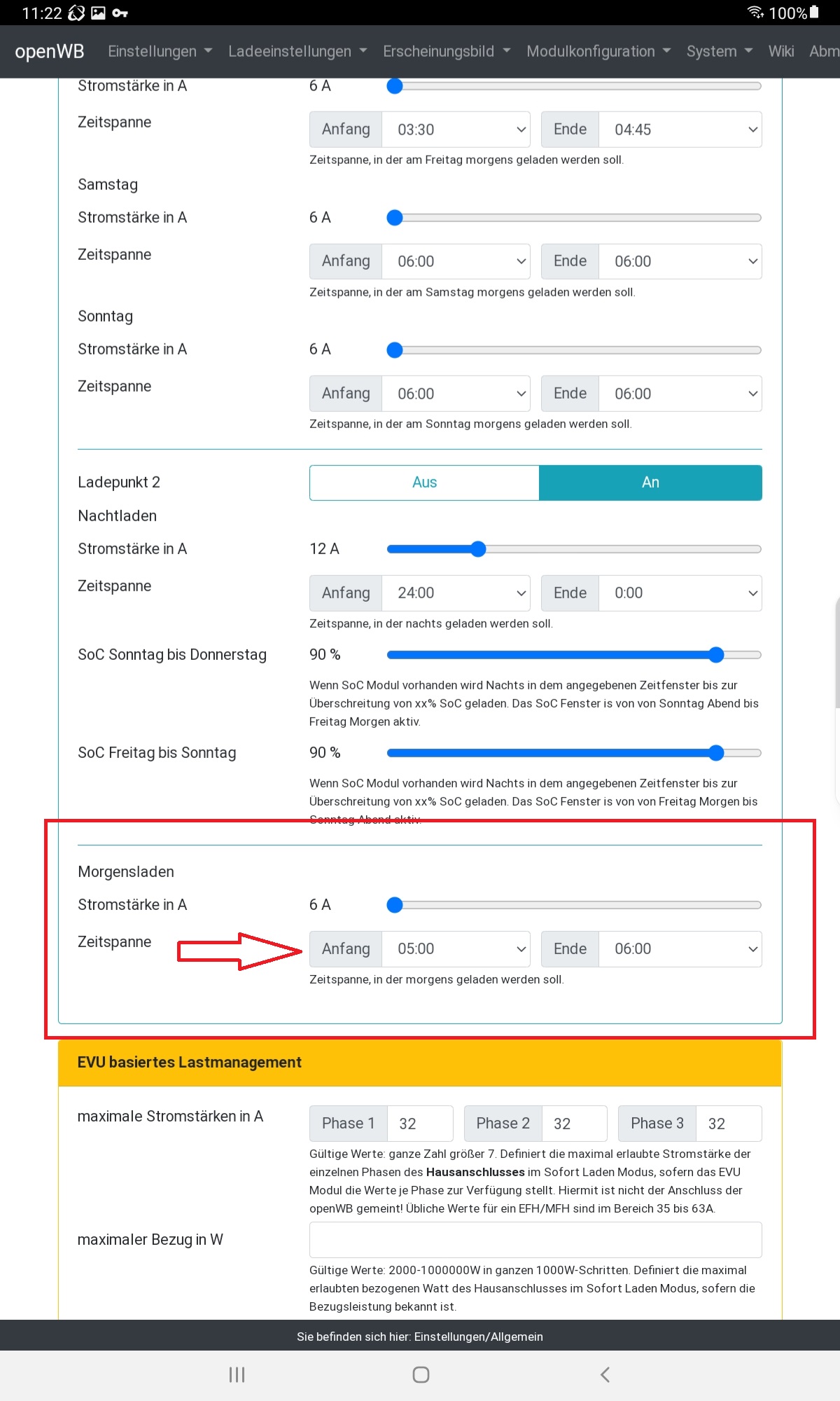

Ich besitze eine OpenWB-Duo der ersten Generation.
Nun wollte ich an LP2 die ZOE meiner Frau zwischen 5:00 und 6:00 Uhr morgens laden.
Das Starten funktioniert einwandfrei, die Ladung wird aber bei Erreichen der Endzeit (6:00 Uhr) nicht beendet.
Das Nachtladen wollte ich deaktiviert haben, damit schalte ich aber auch das "morgens Laden" aus. Wo ist mein Denkfehler bzw. was mache ich falsch...?
Edith schreit: Die Einstellung ist auf "PV-Laden" gesetzt.
Morgens laden...Was mache ich falsch?

Mich wundert, dass eine Zoe mit 6A die (Morgen-)Ladung startet. Üblich sind 8...12A Mindeststromstärke. Ev. hat das auch etwas mit dem Nichtbeenden der Ladung zu tun.
NL/ML muss natürlich beim gewünschten Lademodus aktiviert sein. Ich hab's für "Standby" aktiviert.

Re: Morgens laden...Was mache ich falsch?
Danke für Deine rasche Antwort, @aiole
Die 6A sind für LP1, hier ist das MS angeschlossen.
LP2 (für die ZOE) hatte 12A Ladestrom eingestellt.
Das wird wahrscheinlich nicht das Problem sein.
Ich habe mal LP1 und LP2 auf 8A eingestellt. Das genügt bei der ZOE zum wach werden.
Edith schreit: Sorry, Du hattest Recht. Die Einstellung war falsch bzw. zu niedrig.
Ich werde morgen erneut testen - Danke!
Danke für den Hinweis, @aiole.
Es hat funktioniert, das Laden wird zur eingestellten Zeit beendet.
Ich bin froh und zufrieden das ich die eierlegende Wollmilchsau Names OpenWb gekauft habe!
