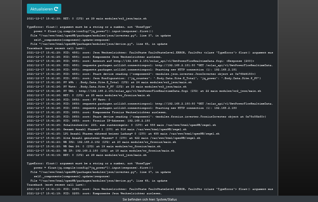

Bitte System->Debugging auf 2 stellen und nochmal einen Auszug aus dem nurpv-Log posten, da dorthin die WR geloggt werden.

@mempfh
Kann es sein dass dein WR gerade schläft, also keine Leistung zurück liefert?
Bzw. Gar nichts zurück liefert. Bei mir funktioniert das JSON Modul mit Volkszähler, aber der liefert immer.
Schick mal einen Screenshot deiner PV2 Konfiguration.

Hi Det,derNeueDet hat geschrieben: Fr Dez 17, 2021 3:17 pm @mempfh
ja der schläft, ich kann morgen nochmal einen neuen Debug einstellen.
Das JSON Modul funktioniert bei mir, es ist nur ein Bug im PV-Modul 1. Der WR2 wird nicht erfasst.

Im Log ist zu sehen, dass der per JSON abgefragt WR2 einen Fehler wirft. Das sollte auch abgefangen werden, dass wenn dieser schläft, keine Traces geschrieben werden und idealerweise wird dann auch die Leistung auf 0 gesetzt.

Hallo "yankee" und "derneueDET". Die Fehlermeldungen in der Logdatei sind weg. Vielen Dank!
