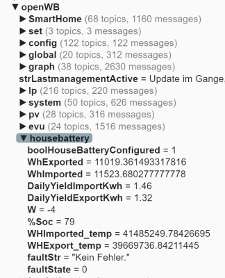

Guillaume
Beiträge: 15
Registriert: Do Aug 27, 2020 7:47 am
Re: Home assistant - custom integration für openWB
Beitrag von Guillaume »
Hallo Andreas,
ich bin ganz neu beim Thema Home Assistant unterwegs und habe es nach etwas Ausprobieren geschafft die integration zum Laufen zu bekommen, besten Dank für Deine Arbeit mit openwbmqtt!
Ich habe die von der Integration zur Verfügung gestellten Sensoren für den Stromverbrauch/Stromerzeugung auch schon unter "Energy" im HA konfiguriert. Könnte man auch noch die Werte für den Batteriespeicher aus mqtt auslesen und zur Verfügung stellen? Die fehlen mir aktuell noch für eine vollständige Sicht auf das Energiemanagement :-)
Vermutlich wären die benötigten Werte WhExported und WhImported umgerechnet in kWh? Der SoC wäre natürlich auch interessant.
Danke und viele Grüße
