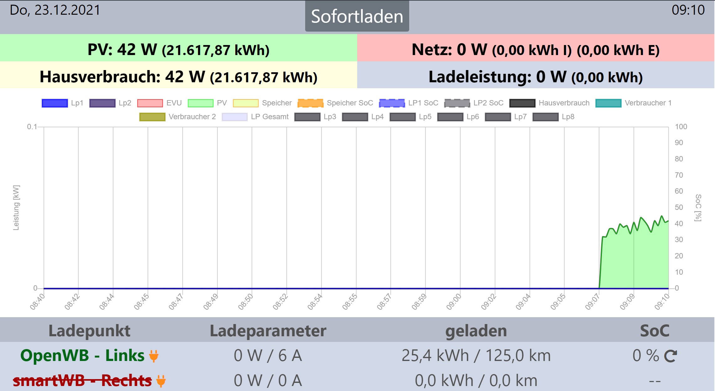

iceman64 hat geschrieben: Mi Dez 22, 2021 11:26 am Jetzt wird leider keinerlei Leistung oder Verbrauch mehr angezeigt.
Bitte unter Einstellungen -> System -> Debugging das Loglevel auf 2 stellen.
Dann unter Status -> Debug Log einen Auszug raussuchen, der mit "SolarEdge: Beginning update" beginnt und auch wieder endet. Dann diesen Auszug copy&paste hier ins Forum zwischen Code-Tags.

Hier der Code:
2021-12-23 08:18:53: PID: 14217: SolarEdge: Beginning update

Ich habe gerade festgestellt, dass in den PV Moduleinstellungen der Schalter "Weiteres SmartMeter auslesen" auf "An" stand. Das habe ich jetzt ausgeschaltet. Jetzt habe ich folgendes Bild:
Die angezeigte Leistung passt jetzt wieder. Ich sehe aber keinen Bezug vom EVU und auch nicht den korrekten Hausverbrauch.
Hier der neue Ausschnitt aus dem Debug-Log nach der o.g. Umstellung:

iceman64 hat geschrieben: Do Dez 23, 2021 8:16 am Die angezeigte Leistung passt jetzt wieder. Ich sehe aber keinen Bezug vom EVU und auch nicht den korrekten Hausverbrauch.
an welchem der beiden Wechselrichter hast du dein EVU-Meter angeschlossen? An WR mit der Slave/ID 3 oder 1?
Wenn ich es richtig weiß wir beim EVU Modulkonfiguration Slave/ID 1 automatisch genommen... (das kann man aktuell nicht explizit vorgeben)

Ich habe das nun in #1857 aufgeräumt. Der Fehler geht damit vorraussichtlich nicht weg, aber wenigstens müsste mit dem Update eine hilfreichere Fehlermeldung kommen.
Tester gesucht!
Anleitung zum Testen:
Meinen modifizierten Code runterladen, extrahieren, eine Kommandozeile öffnen und den Befehl
PYTHONPATH=packages ./modules/bezug_solaredge/solaredge.py SOLAR_EDGE_ADDRESS 502 1
aus dem Verzeichnis "openWB" heraus ausführen. (Vorher SOLAR_EDGE_ADDRESS durch die richtige IP-Adresse oder Hostname erstzen, fall nötig 502 durch einen anderen Port ersetzen und falls nötig die "1" ganz am Ende durch die korrekte slave-id ersetzen).
Wenn kein Fehler kommt im Verzeichnis "ramdisk" schauen was für Dateien erzeugt wurden und was drin steht und das hier posten.
Wenn ein Fehler kommt den Fehler hier posten.
Python >= 3.5 muss installiert sein.
(Wer SSH auf seine openWB hat kann natürlich auch dort testen).
