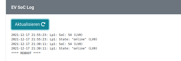

Kann es sein, dass das MQTT-SoC Modul keine Einträge im SoC-Log erzeugt?
Bei mir sind die Einträge veraltet:
bye
TW
Beiträge: 4216
Has thanked: 20 times
Been thanked: 140 times
Kann gut sein. Hat es dann aber noch nie gemacht.
Thomas aus W
Beiträge: 1095
Has thanked: 110 times
Been thanked: 44 times
Beitrag von Thomas aus W »
LutzB hat geschrieben: Do Dez 23, 2021 1:20 pm Kann gut sein. Hat es dann aber noch nie gemacht.
Scheint so.
Das SoC-Modul vom ZOE schreibt aber auch nichts rein.
BTW: Sofortladen bis SoC hat heute geklappt, nach dem es vorgestern ja leider versagte...
bye
TW
Beiträge: 4544
Been thanked: 46 times
Zumindest mit Debug Level 1 sollte der Zoe Soc was ins Logfile schreiben
Thomas aus W
Beiträge: 1095
derNeueDet hat geschrieben: Do Dez 23, 2021 3:35 pm Zumindest mit Debug Level 1 sollte der Zoe Soc was ins Logfile schreiben
Tatsächlich wird der ZOE-SoC dann geschwätzing.. ;o)
MQTT-SoC bleibt stumm, auch im debugging-Mode-2, aber das war wohl auch zu erwarten...
bye
TW
Beiträge: 4544
Thomas aus W hat geschrieben: Do Dez 23, 2021 4:14 pm
bye
TW
Ja, da ist definitiv nichts drin, was eine Ausgabe erzeugt ;-). Das Modul ist quasi nur ein Platzhalter, da es ja selbst nichts zu tun hat.

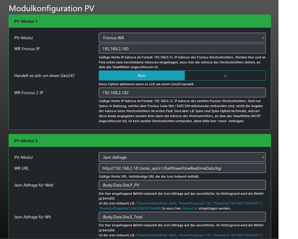

mempfh hat geschrieben: Fr Dez 17, 2021 9:18 am Hallo,
bei mir wird mit der heutigen Nightly der zweite Fronius WR im PV Modul1 nicht mehr erfasst. Summenwerte für PV und Hausverbrauch sind auch nicht mehr vorhanden.
Christian
ich möchten meinen Post nochmal hochholen. Ich habe heute meine OpwenWB Pro installiert.
Diese funktioniert aber nur mit einer Nighlty ab Vers. 1.9.250
Mit dieser wir aber mein zweiter Fronius WR im PV Modul 1 nicht mehr ausgelesen.
Mit einer Beta funktioniert zwar das PV Modul wieder, aber ich kann damit die Pro nicht mehr ansprechen
Vielleicht hat ja jemand mal die Muse und kann sich das Fronius PV Modul mal anschauen.
