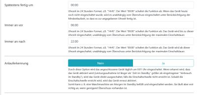

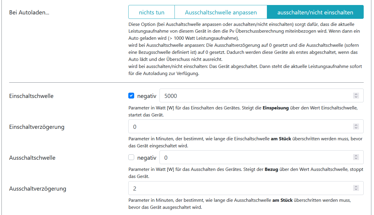

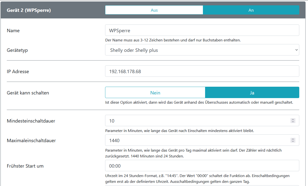

Beiträge: 2450
Been thanked: 33 times
Re: Smarthome 2.0 bei Autoladen ausschalten / reduzieren..
Beitrag von okaegi »
Danke Fehler gefunden. Must warten bis das der pr in der nightly ist.
Siehe oben,
Stevie_AN
Beiträge: 312
Registriert: Di Jan 19, 2021 11:04 am
Has thanked: 4 times
Beitrag von Stevie_AN »
Danke Oliver,
hab die "smarthomehandler.py" nun mal händisch ausgetauscht und einen Reboot durchgeführt. An- und Ausschaltverzögerung auf 1 Minute gestellt und nun hat die WP nach der 1 Minute Wartezeit eingeschaltet:

Okay pr ist in der nightly
Zur Einschaltschwelle/Ausschaltschwelle
Du musst die jetzt so defnieren, das das Gerät immer eingeschaltet wird. Ausschalten findet jetzt über den Autoladen Parameter statt.
Also Einschaltschwelle - 15000 und Ausschaltschwelle 17000 zum Beispiel.
