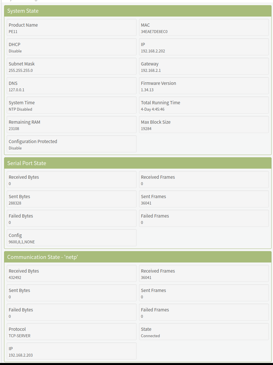

Anbei einige Screenshots der wichtigsten Konfigurationsseiten:
Hier die PV-Abteilung: Und hier das EVU-Kit: Was mich da wundert ist dass der Protoss bei Serial Port State "Received Bytes 0" hat.
Das war auch der Grund dass ich die IP geändert habe um leichter sehen zu können ob sich der Wert ändert. Ich hatte aber auch im Werkszustand keinerlei Werte in der openWB empfangen.
Sollte ich mir versehentlich einen groben Schnitzer geleistet haben, so sehe ich ihn nicht. Habt bitte Nachsicht mit mir

Also wenn du an dem SDM nichts geändert hast und es als EVU Kit bestellt wurde, dann musst du beim Flex EVU die Modbus ID 115 (Unit ID) wählen.
Re: openWB empfängt weder Daten von PV noch EVU Kit
Trag mal bei EVU die ID: 115 ein. Kommt dann was?
Die IP hattest Du ja auf Dein Netzwerk geändert, richtig?
Der PE 11 wird unter dieser IP auch im Router angezeigt?
