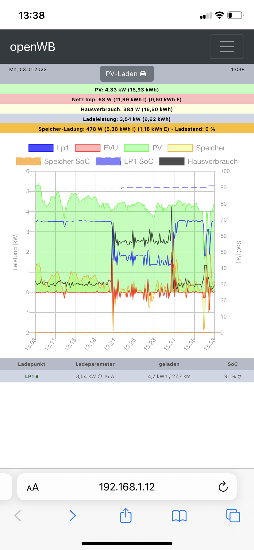

Hallo, weiss nicht obs hier reingehört oder schon jemand anders hatte:
Seit update auf .250 nighly wird der SOC meiner BYD HVS nicht mehr angezeigt, Ladung und Entladung jedoch schon.
Dafür sehe ich den SoC vom I3 wieder. (OpenWB series 2; Fronius Gen24; BYD HVS 10.2, SW am aktuellen Stand)

Hpsax hat geschrieben: Mo Jan 03, 2022 12:52 pm Hallo, weiss nicht obs hier reingehört oder schon jemand anders hatte:
Bei mir wird seit der Umstellung auf die 1.9.250 Nightly der SOC meines Hyundai Ioniq 5 nicht mehr angezeigt. Bleibt immer bei 0% stehen.

Hi
Fronius Gen24 keine SoC Anzeige. Lade und Entladeleistung wird angezeigt.
Akku ist ein Byd HVM 22.1

openWB hat geschrieben: Mo Jan 03, 2022 1:03 pm Unabhängig vom SoC, kommt ein Hybrid WR wie der Gen24 ins Spiel sollte als Speichermodul das entsprechende (hier Fronius Speicher) gewählt werden.
Ist betreits so als Modul ausgewählt: „Fronius Speicher (Solar Battery oder BYD-HV/HVS/HVM)“
An dem liegts anscheinend nicht. Werde wieder zur Stable
zurück wechseln, so wichtig is der Autoladestand mir dann doch nicht.
