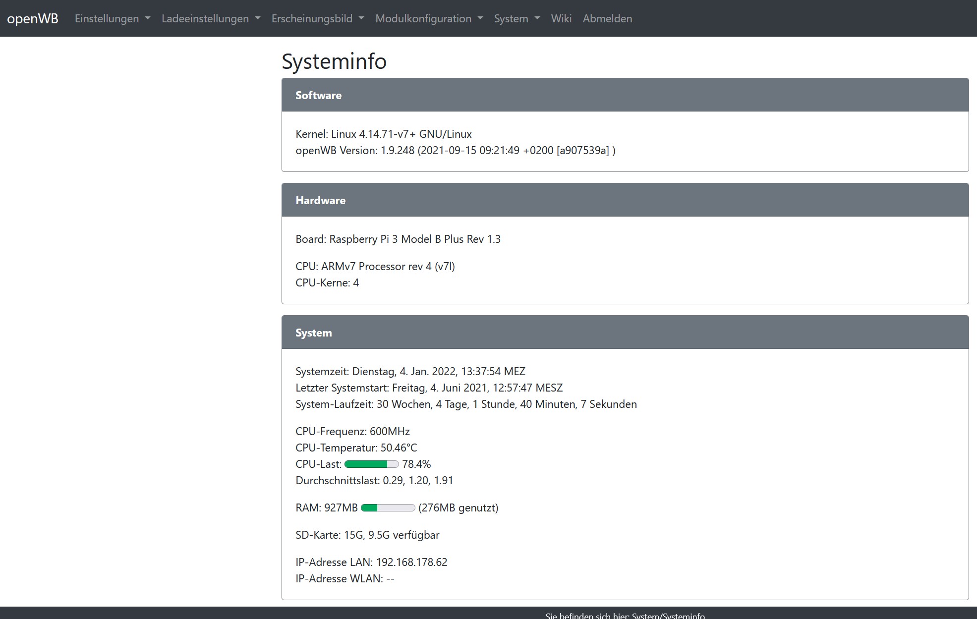

Hallo Leo,
meine OWB läuft unter FW 1.9.248. Die neuere Version konnte den SoC meines EV nicht korrekt lesen.

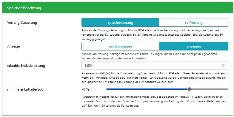

Die Einstellungen in den Bildern haben bei mir bis Ende Oktober 2021 im Modus "Nur PV" problemlos funktioniert. Seit November ist die Sonne weg und ich lade nur noch im Modus "Sofort Laden".
Die erlaubte Entladeleistung habe ich bewußt nur auf 500 W und ebenso den minimalen Entlade-SoC auf 95% eingestellt.
Das reicht um kurze Bewölkungsphasen abzufangen und mehr soll der E3DC-Speicher ja auch nicht machen.
Ob dieser Speicher nun nachts vom Haus oder tags vom EV geleert wird ist ja egal, Hauptsache der Speicher ist am nächsten morgen leer und kann laden, wenn kein EV angesteckt ist.

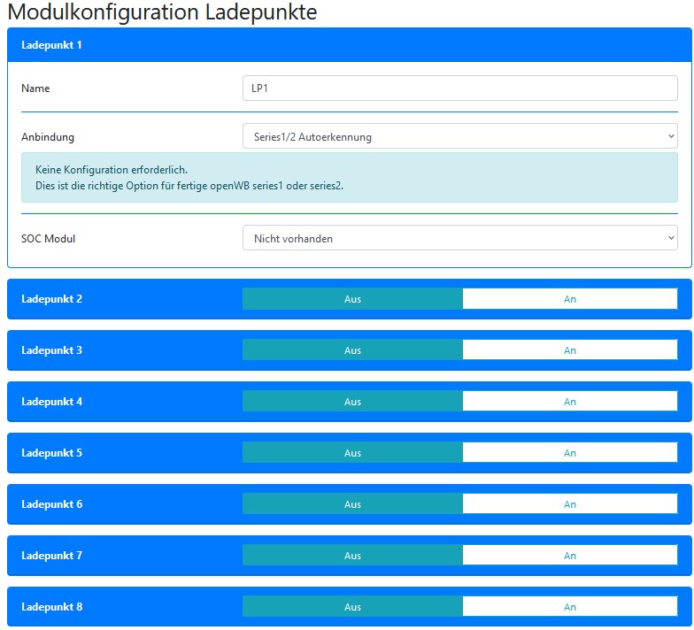

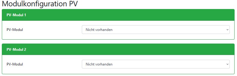

Und hier meine aktuellen Einstellungen:
Module

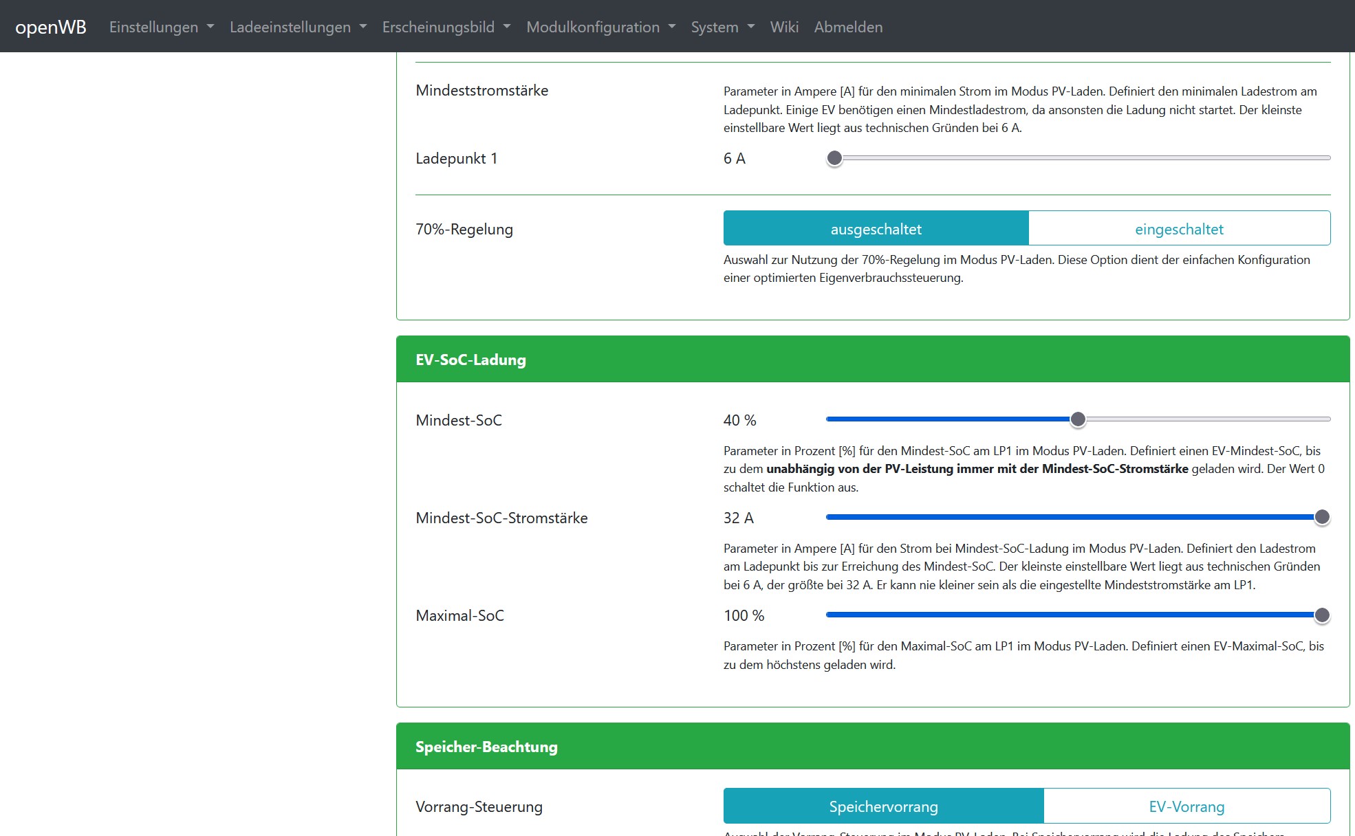

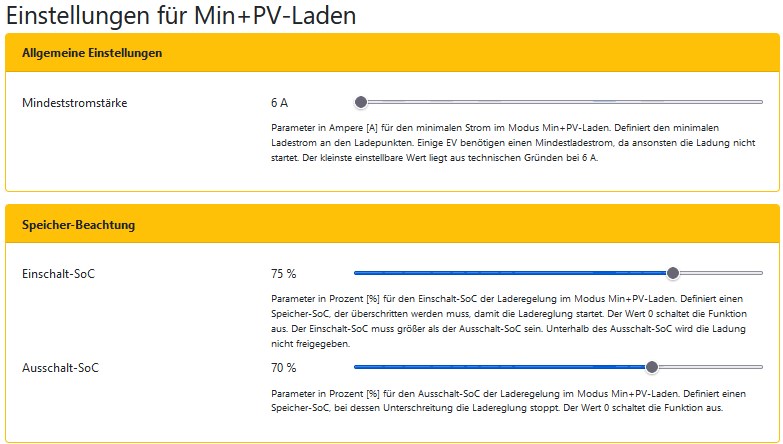

Laden:
Grüße

Müsste in der Modul Konfiguration der PV Anlage nicht noch was konfiguriert sein?

Keine PV konfiguriert und kein SoC des Autos konfiguriert. Wie soll die openWB da sinnvoll regeln?

Ich vermute, dass die PV-Leistung gerade gering, aber nicht NULL ist.
Es gibt keine Daten vom EVU.
Ich habe kein E3DC, aber da gibt es sicher in der Konfiguration die Auswahl E3DC und die IP Adresse für PV und EVU.
