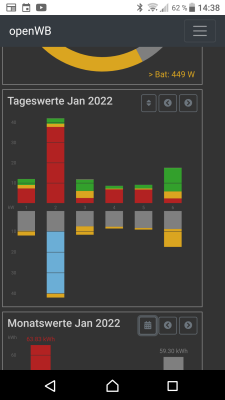

Ich habe ein Problem, bei dem ich Eure Hilfe benötige.
Wir betreiben seit dem Frühjahr 2021 eine OpenWB Series 2 Standard +.

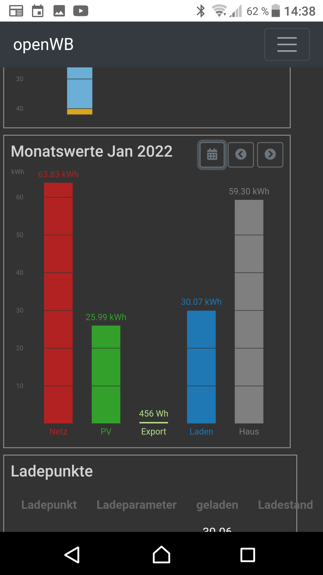

Schon vor Monaten ist mir aufgefallen, dass in Theme Color bei Anzeige der Monatswerte die Balkenanzeigen (In/Out) des Speichers nicht dargestellt werden. In der aktuellen Tagesansicht aber schon.
Herr Lutz Bender hat mir geschrieben, dass der Fehler relevant sei und ich mich an das Forum wenden möchte.
Vielleicht ist der Fehler ja schon bekannt und jemand kennt eine Lösung des Problems.
Ich würde mich über ein Feedback sehr freuen.
Mit freundlichen Grüßen
installierte Version: 1.9.250 (2021-12-24 00:50:39 +0100 [b7a12c26])
SMA Energie Meter
SMA Sunny Home Manager 2.0
SMA SB Storage 3.7
BYD HVS 10,2 KWh
