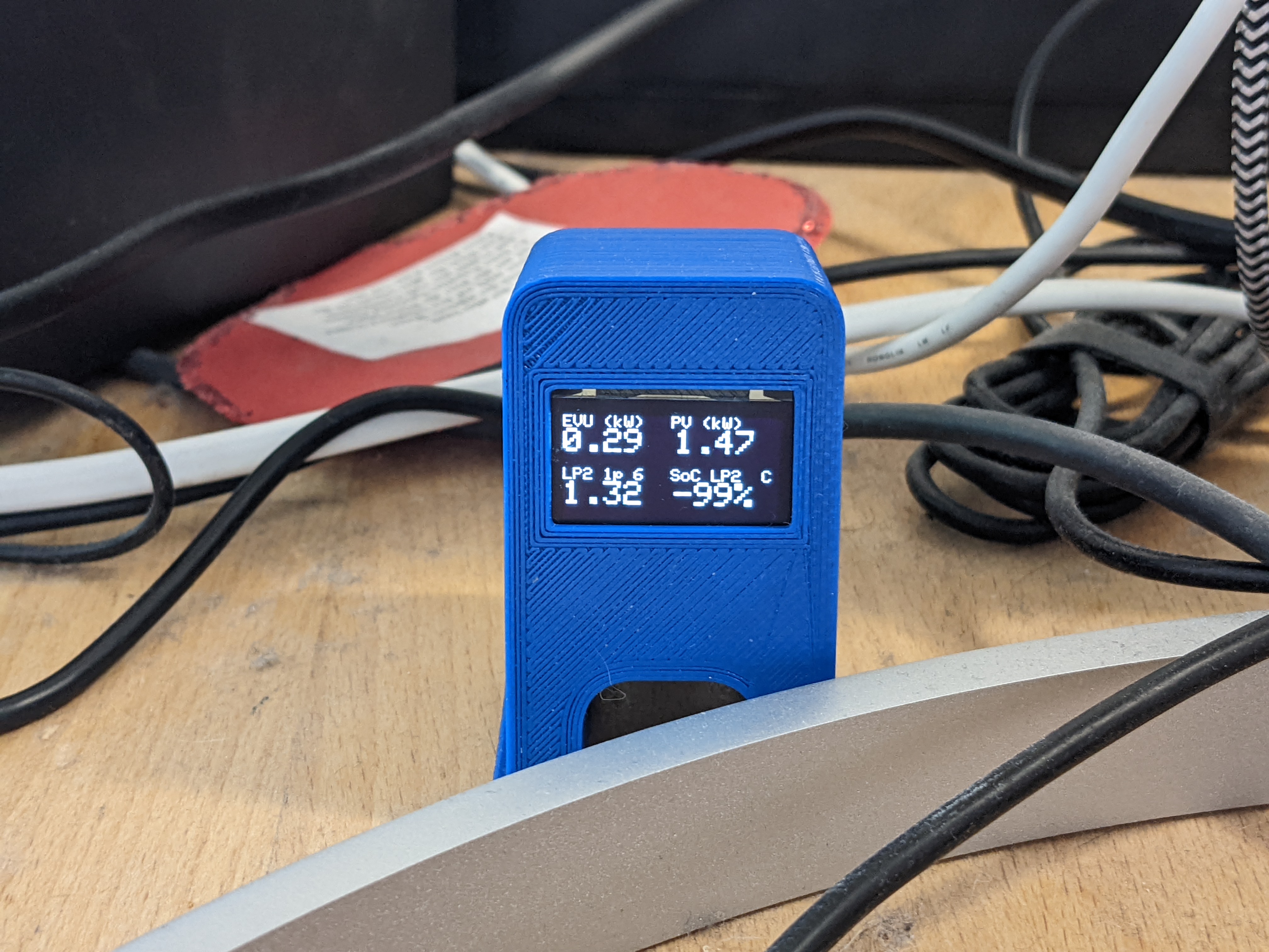

Schick! Ich hab' leider nur ein monochomes Display, kann daher leider nicht wirklich sagen woher das kommen könnte. Womöglich mal in die Beschreibung der Adafruit Display Librarary schauen, womöglich kann/muss man ein farbiges Display anders ansteuern/initialisieren? Ist aber auch nur geraten.
Die von mir verwendete SSD1306 libary scheint nur für monochrome Displays gemacht zu sein, womöglich findest Du ja heraus um welches Display Du hast und kannst eine andere Library von Adafruit verwenden? Mit etwas Glück passt der Rest dann noch. https://github.com/adafruit/Adafruit_SSD1306
Ich hab' mir inzwischen noch ein Gehäuse drucken lassen um die fliegende Verkabelung auf dem Schreibtisch nach über einem Jahr zu bändigen. (Gut, bändigt nur die fliegende Verkabelung des ESP, nicht den restlichen Kabelkram auf dem Tisch, aber irgendwo muss man ja mal anfangen.)
(Nicht über die -99% SoC wundern, die hab' ich in meinem Fork als Default 'reingenommen falls die Box keinen SoC liefert.)
