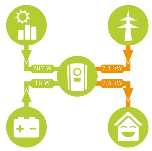

Danke HSC, du hast mir den richtigen Denkanstoss gegeben, die Kommunikation mit dem KSEM über das Sunspec (TCP) scheint sporadisch Probleme zu machen.
ladestatus.log:
2022-01-16 12:17:16: LP1, Lademodus Sofort. Ladung geändert auf 16 Ampere, Lastmanagement aktiv (LV0)
2022-01-16 12:17:18: LP1, Lademodus Sofort. Ladung geändert auf 16 Ampere, Lastmanagement aktiv (LV0)
2022-01-16 12:18:18: LP1, Lademodus Sofort. Ladung geändert auf 6 Ampere, Lastmanagement aktiv (LV0)
2022-01-16 12:18:26: LP1, Lademodus Sofort. Ladung geändert auf 6 Ampere, Lastmanagement aktiv (LV0)
Ladung wird auf Min gedrosselt, weil der Hausverbrauch auf 3782kW gestiegen ist:
Da würde mein Haus anfangen zu glühen :shock:
Gerätekonfiguration:
WB: openWB series2 standard+ 1.9.244, auf 11kW gedrosselt
WR: PLENTICORE plus 7.0 - ; UI-Version: 1.17.05075 ; MC-Version: 01.46; IOC-Version: 01.45; HW-Version: 0200
Martmeter: KSEM Version 1.3.0
PV-Module: 8kWp
Batterie: BYDB-Box
BEV: eGolf 2017er Modell, 2p
Sonstige: Keine weiteren Großverbraucher, WP o.ä.
