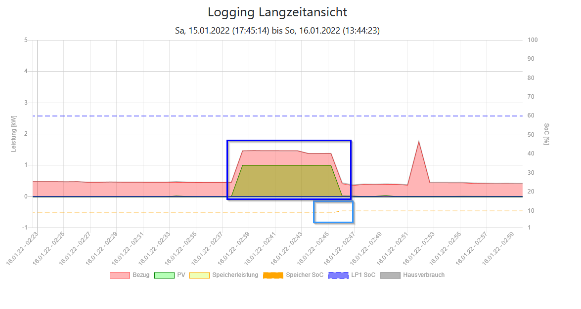

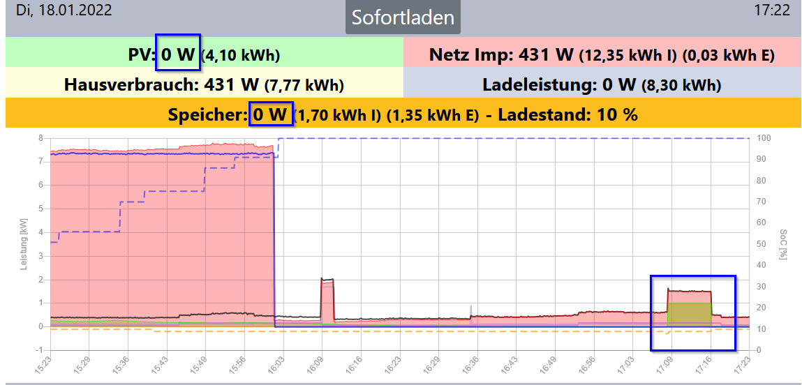

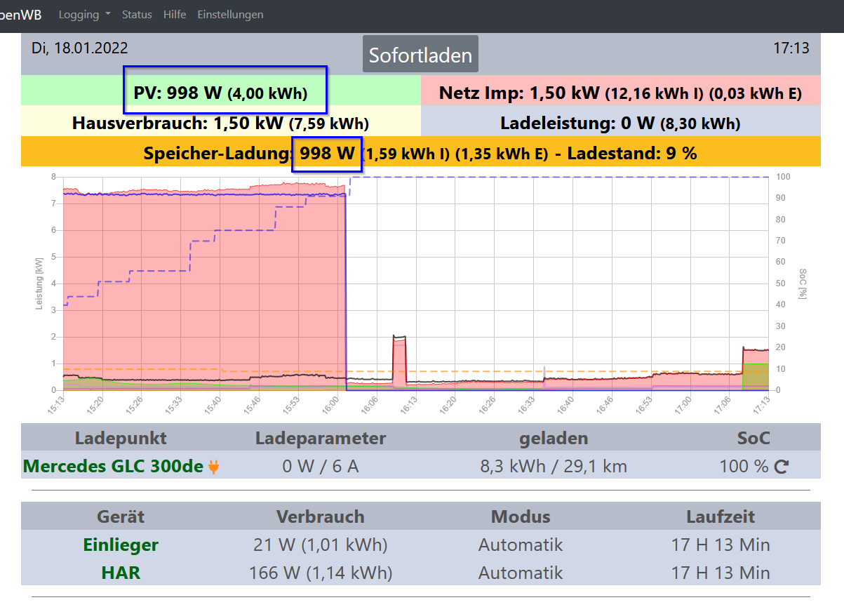

Screenshots mit besserer Veranschaulichung:

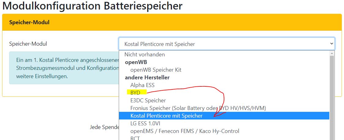

Hallo Zusammen,

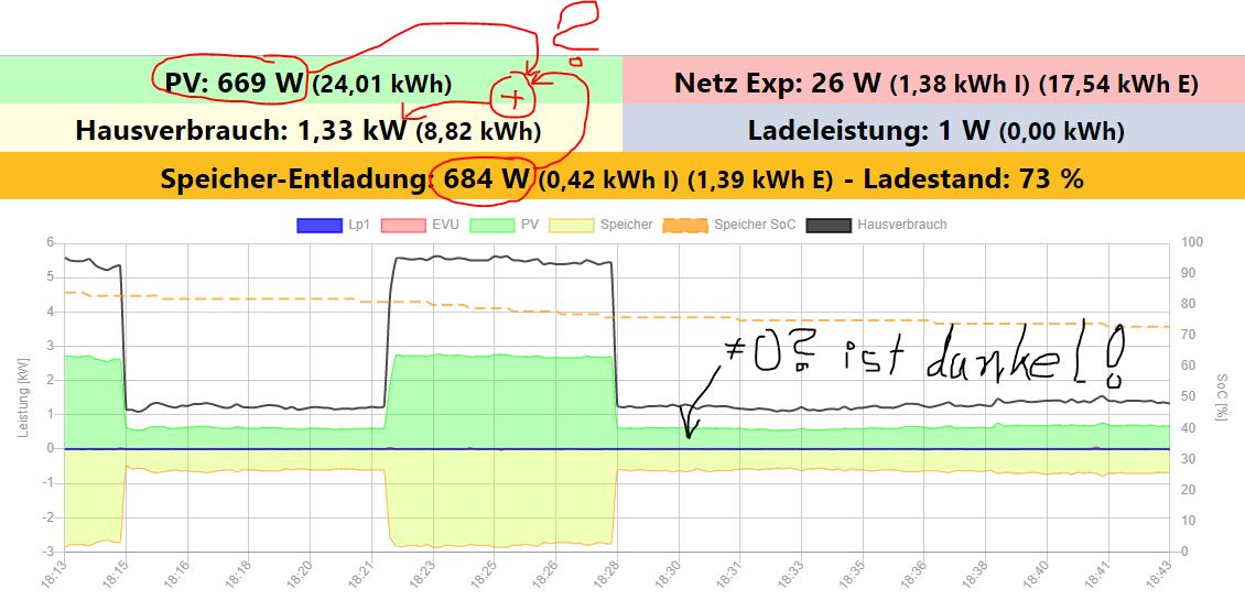

ich kann das mit meiner Konfiguration bestätigen:

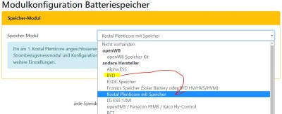

Bei Entladung der stationären Batterie scheint ein ähnlicher Wert vom Wechselrichter darauf addiert zu werden um den aktuellen Hausverbrauch zu berechnen. Und nein - es ist draußen Dunkel - vom Dach kommt als keine PV Leistung :roll:
Sieht fast so aus, als würden sowohl BYD Batterie als auch Kostal WR von der openWB abgefragt. Ist das ein Konfigurationfehler meinerseits?

Re: kleiner Bug bei PV Energie/Leistungs-Berechnung und -Anzeige
Als Speichermodul plenticore gewählt und nicht byd, oder?
Tequilaflyhigh
Beiträge: 2
Registriert: Di Mär 01, 2022 5:33 pm
Beitrag von Tequilaflyhigh »

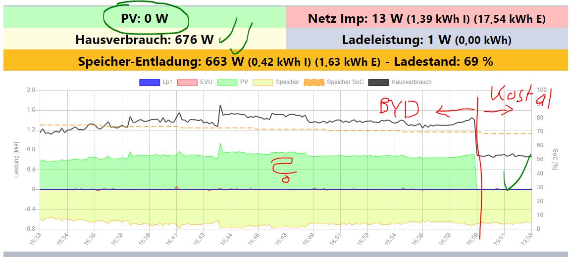

Danke - ich habe das gestern erstmal konfiguriert und genau das war der Fehler!
Hier jetzt umgestellt von BYD auf Kostal:
Und jetzt stimmt auch die Anzeige:
Vielen Dank für die schnelle Hilfe!
