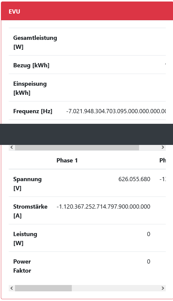

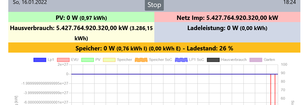

Bitte noch den kompletten Screen der Startseite.

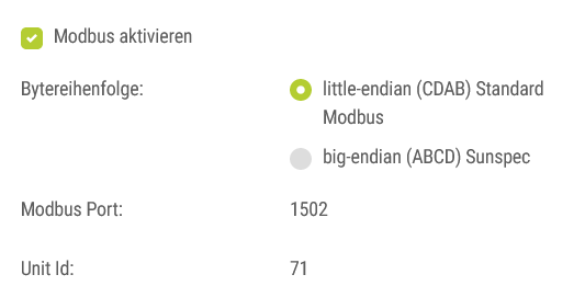

Und in Modbus bitte auf "little-endian" umstellen. Die ByteReihenfolge sollte das Problem verursachen. Danach nochmal Screen von Startseite und Status/EVU aus openWB.

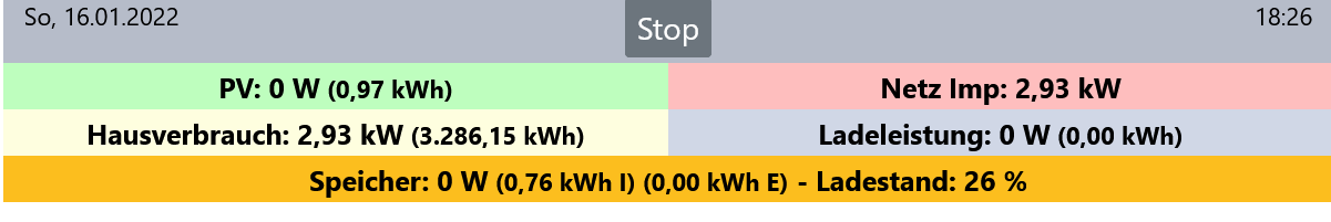

Es ist definitiv das Problem mit falscher sunspec- Auswahl, die Anzeige wechselt und kommt total durcheinander!! Vorher war und danach ist hier wieder alles normal (nur die Tagessummen kommen durcheinander- Klammerwerte passen dann morgen wieder). Für den Graph hilft, unter Einstellungen/allgemein/verschiedenes den Zeitintervall erstmal auf 10 Min. zu setzen (Startseite ggf. nochmal neu laden), um ihn später wieder hochzunehmen...

danke, das war es.
WR -> Modbus-Protokoll Einstellungen: "little-endian" (CDAB)
Test: Ladevorgang, Stromstärke stabil.
