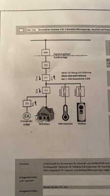

Nachbarn haben eine Wärmepumpe mit separatem Tarif & RSE, dazu eine PV mit Speicher (Solaredge) und neu nun auch eine OpenWB. Die hat der Elektriker innerhalb des Hausverbrauchs angeklemmt, was in der jetzigen Konstellation dazu führt, daß sie den Speicher leert, wenn geladen wird. Eher suboptimal. :(
Der Stromlieferant (gleichzeitig VNB hier) erlaubt auf Nachfrage die Nutzung des WP-Tarifs für die Wallbox. Damit müsste nach meinem Verständnis das zukünftige Anschluss- und Messkonzept so aussehen:
Aktuell greift die OpenWB auf den Solaredge-WR zu und holt sich dort die Daten. Damit sehen wir quasi nur "Z2", was dazu führen würde, daß nach meinem Verständnis keine PV-Überschussladung möglich wäre. Dazu müsste man den Zählerpunkt Z1 auslesen, braucht also wohl einen zusätzlichen für OpenWB lesbaren Zähler dort?

Erreichen wir mit dem zusätzlichen Zählpunkt und dem gezeigten Anschlussschema die gewünschte Konstellation und habt ihr noch Hinweise, die wir beachten sollten? Danke!

Mein Verständnis des Messkonzepts ist folgendes:
Z3- Erzeugungszähler
Z2 - Bezugszähler Hausstrom
Z1- Zwei-Richtungs-Zähler am HAP für Bezug und Einspeisung
Bezug Z1 - Bezug Z2 = Wärmepumpentarif
Bezug Z2 = Normaltarif Hausstrom
Erzeugung Z3 - Einspeisung Z1 = Einspeisvergütung
Danke für Deine Hilfe!! :!:

Ok, verstanden.
Dann funktioniert das prinzipiell soweit schon, mit der Einschränkung der eventuell unnötigen 70% Abregelung des Wechselrichters.
Bei einem Süddach würde ich mir das schon nochmal überlegen.
Zyklen sparen beim Speicher kann ich allerdings nicht nachvollziehen.
--> Damit verdient er doch erst sein Geld und amortisiert sich.
Natürlich verdient er mehr Geld bei Nutzung im HT (Haupttarif) und nicht im NT (Nebentarif).
--> Das würde ich dann aber möglichst in der Ladeplanung bzw. Heizeinstellung versuchen zu programmieren.
openWB z.B. in PV-Laden betreiben und über Nachtladen den Rest "nachtanken", wenn der Tag nicht gereicht hat.
