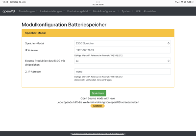

PV Modul: None
Speicher: E3DC Externe Produktion = JA/NEIN
Hier liefert der Driver sowohl Speicher Leistung als auch PV Leistung (intern und (extern wenn JA)). Dieser E3DC wird dann als WR1 im Loadvars berücksichtigt.
2)
PV Modul: Z.B. Solaredge
Speicher: E3DC Externe Produktion = Nein/Ja
Hier liefert der driver sowohl Speicher Leistung als auch PV Leistung (intern und (extern wenn JA))
wenn tatsächlich eine PV Leistung anfällt. Diese Leistung wird zu der Solaredge Leistung hinzuaddiert und hat einen eigenen Simcount Zähler.
E3dc Adresse 1 und E3dc Adresse 2 gefüllt (Farm)
Beide Speichersystem werden hintereinander abgefragt, der SOC wird als Durchschnitt geliefert, die PV Leistung wird als ein Wert an openwb übergeben. Im Gegensatz zur V1 Implementierung wird auch das externe Produktion Flag korrekt interpretiert
Ich selber habe einen E3dc Speicher mit 24 kwh, und ein Solaredge Wr1 und einen Shelly als wr2.
Der Solaredge Wr ist als externe Produktion am E3dc angeschlossen. Am E3dc selber habe ich keine Solarpannels angeschlossen.

C) Pv Wr1 auf none und in der E3dc Speicher Parametrisierung externe Produktion auf ja
Die Pv Produktion (die durch Solaredge bei mir Produziert wird) wird in Openwb korrekt angezeigt.

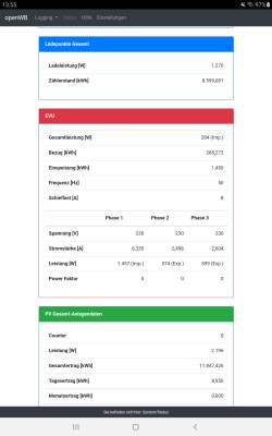

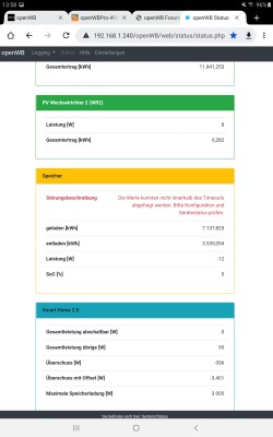

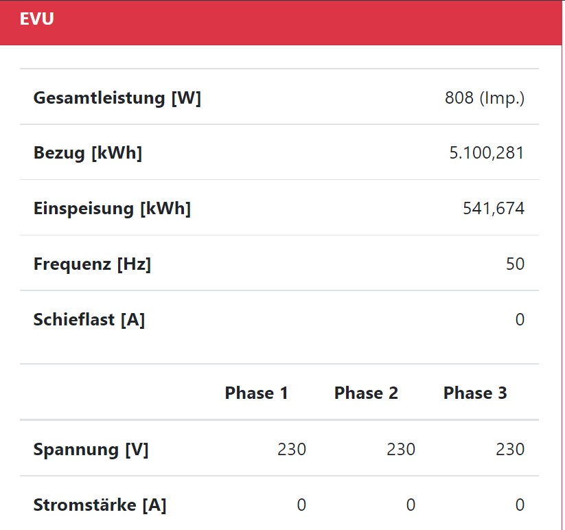

A) E3dc als Evu
Änderungen: auch bei Evu Einspeisung wird nun Ampere pro Phase gerechnet
Auch unter 1.9.251 werden bei mir bei EVU keine Ampere-Werte (Import, für Export reicht es aktuell nicht) pro Phase angezeigt.
Habe E3DC mit eigenen Solarpanels PV WR none

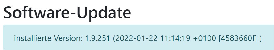

Update vorhin gemacht, ja:

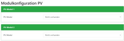

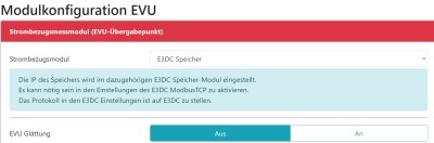

EVU config:
PV config:

2022-01-23 17:23:18: PID: 6858: E3DC EVU: Update completed successfully 2022-01-23 17:23:18: PID: 6858: ValueStore: Saving CounterState(frequency=50, imported=5101240.114033053, power_factors=[0, 0, 0], powers=[0, 0, 0], power=948, exported=541673.5780555556, currents=[0.0, 0.0, 0.0], voltages=[230, 230, 230])
Mein log:
2022-01-23 18:03:41: PID: 13402: ValueStore: Saving CounterState(frequency=50, voltages=[230, 230, 230], power=4131, imported=355039.94133507216, power_factors=[0, 0, 0], exported=1608.993611111111, powers=[1745, 1193, 1193], currents=[7.586956521739131, 5.1869565217391305, 5.1869565217391305])
2022-01-23 18:03:41: PID: 13402: E3DC EVU: Update completed successfully
Bei deinem e3dc wird watt nicht pro phase geliefert. Somit ksnn er keine Ampere rechnen.
Das wurde auf meinem e3dc mit Softwareupdate von e3dc online nachgeliefert.
Ist aber schon lange her..
Hast du irgend einen patch von e3dc offen ?

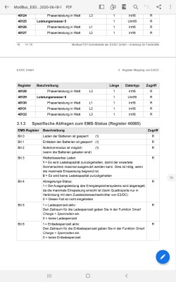

#40130 Phasenleistung in Watt
powers = client.read_holding_registers(40129, [ModbusDataType.INT_16] * 3, unit=1)
SP68

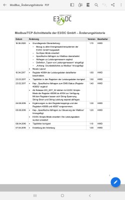

Ja, stell mal eine Anfrage:
Die Änderung wurde auf meinem e3dc mit modbus update 1.70 aufgespielt.
Dort haben sie die Leistungsmesser gebracht. Theoretisch könnten die auch bei einer anderen Modbus adresse liegen. Erwartet wird der Evu Zähler bei Modbus 40130
Gruss Oluver

Kann man am E3DC irgendwo sehen, welche modbus version man installiert hat? modbus-Doku bei E3DC hat aktuell V1.80 aber wo sieht man, ob man die auch hat?
