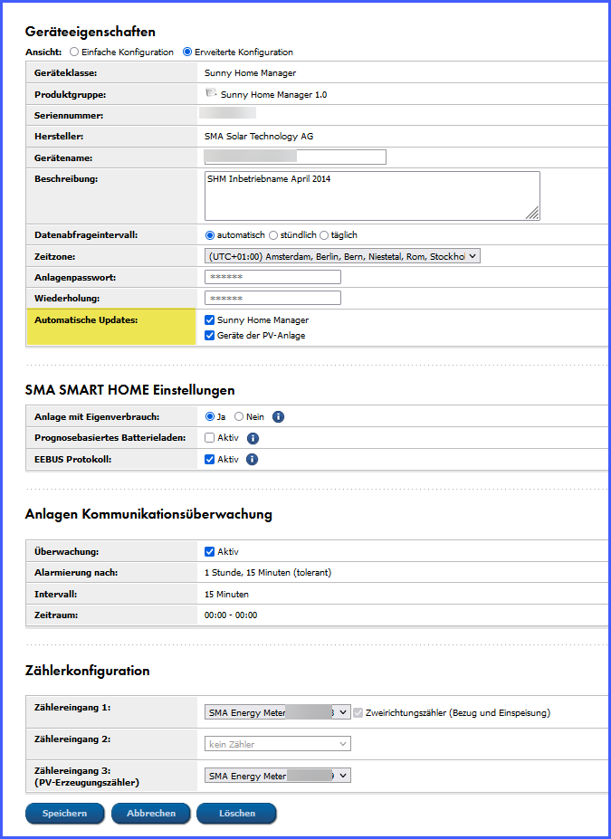

So geht´s:

Würde ich deaktivieren, aber early Tester sind immer willkommen.
