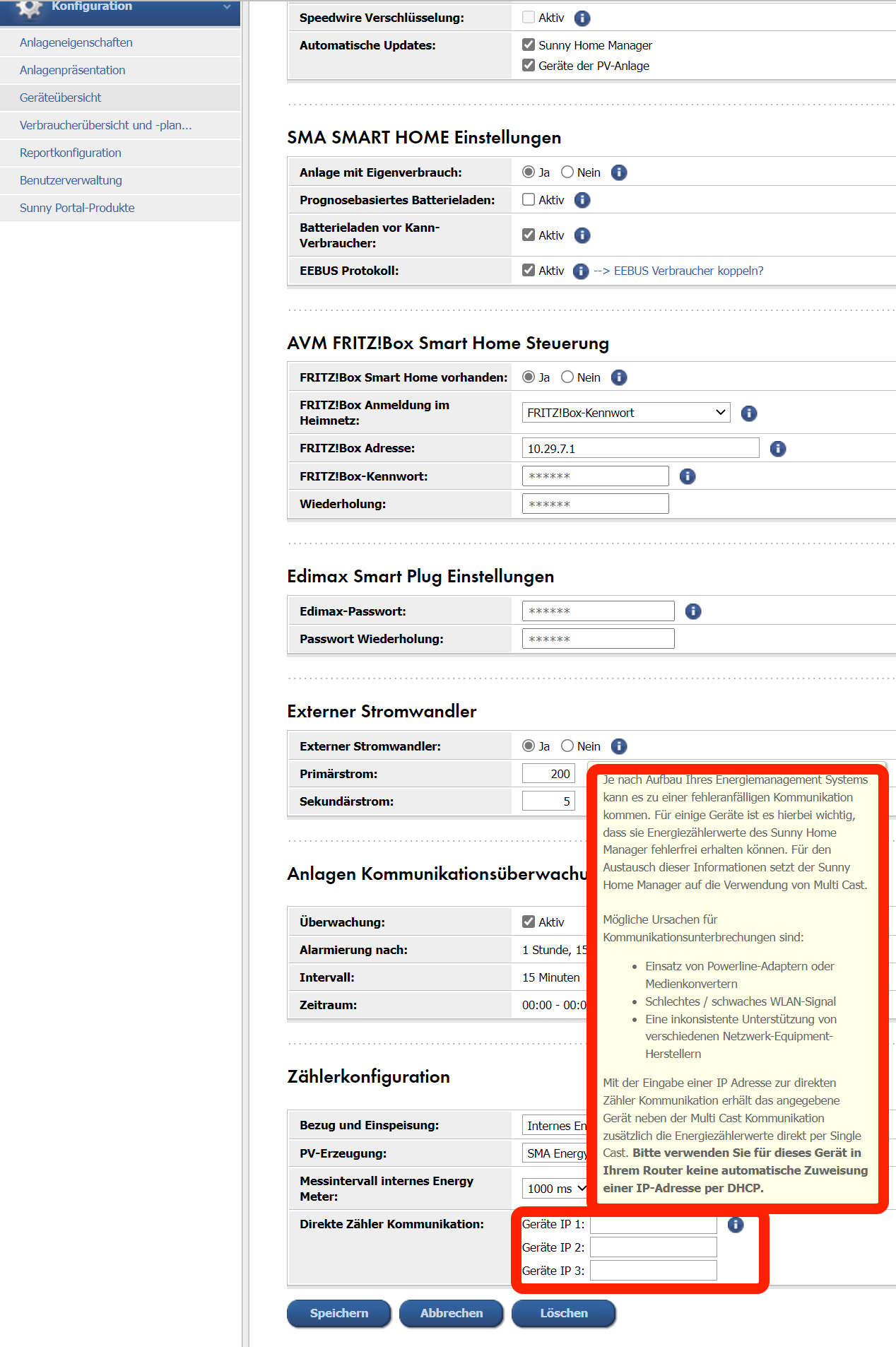

Problem ist "gelöst" - siehe Foto / Anhang
Mit der neuen Software auf dem SMA SHM2.0 gibt es ein neues Konfigurationsfeld für Geräte, welche Zählerdaten neben Multicast auch noch direkt mit Unicast erhalten sollen. Das macht z.B. in Netzen mit VLANs/Routing durchaus Sinn, um hier nicht mit IGMP-Routing anfangen zu müssen.
Jedoch scheint (in gewissen Fällen?) der SMA SunnyBoy Storage ein Problem damit zu haben (bei mir mit Firmware 3.12.33.R). Warum? -> SMA fragen.
Nimmt man diese Einstellung raus (Felder "direkte Kommunikation" leer lassen = nur Multicast), funktionieren der SBS und auch die openWB wieder.
Dass die openWB auf die Nase fällt, wenn neben Multicast- auch Unicast-Pakete im Netz unterwegs sind, ist aber auch nicht sauber.
Das sollten sich die Entwickler mal anschauen.

Re: GELÖST: Frage an Nutzer eines SMA SHM2.0 - keine Kommunikation nach Update
und hier noch die Antwort von SMA:
Sehr geehrter Herr x,
die direkte Zählerkonfiguration sollte nur verwendet werden, wenn es Übertragungsstörungen der Zählerwerte im Netzwerk gibt. Die Option selbst kann, je nach Netzwerkkonfiguration und verwendeter Geräte, weitere Kommunikationsstörungen nach sich ziehen.
Die Länge des Datenstreams der Zählerwerte variiert je nach verwendetem Gerät und Firmwareversion. In älteren Versionen des Sunny Home Managers und auch beim Energy Meter konnte der Stream z.B. 600 Byte lang sein. Deshalb empfiehlt es sich nicht nach der Position im Stream zu filtern und dort den gewünschten Wert auszulesen, sondern nach den OBIS Kennzahlen (z.B. 1.8.0 und 2.8.0) zu suchen und den dazugehörigen Wert auszulesen.
Mit freundlichen grüßen,
Ihr SMA Service Team
