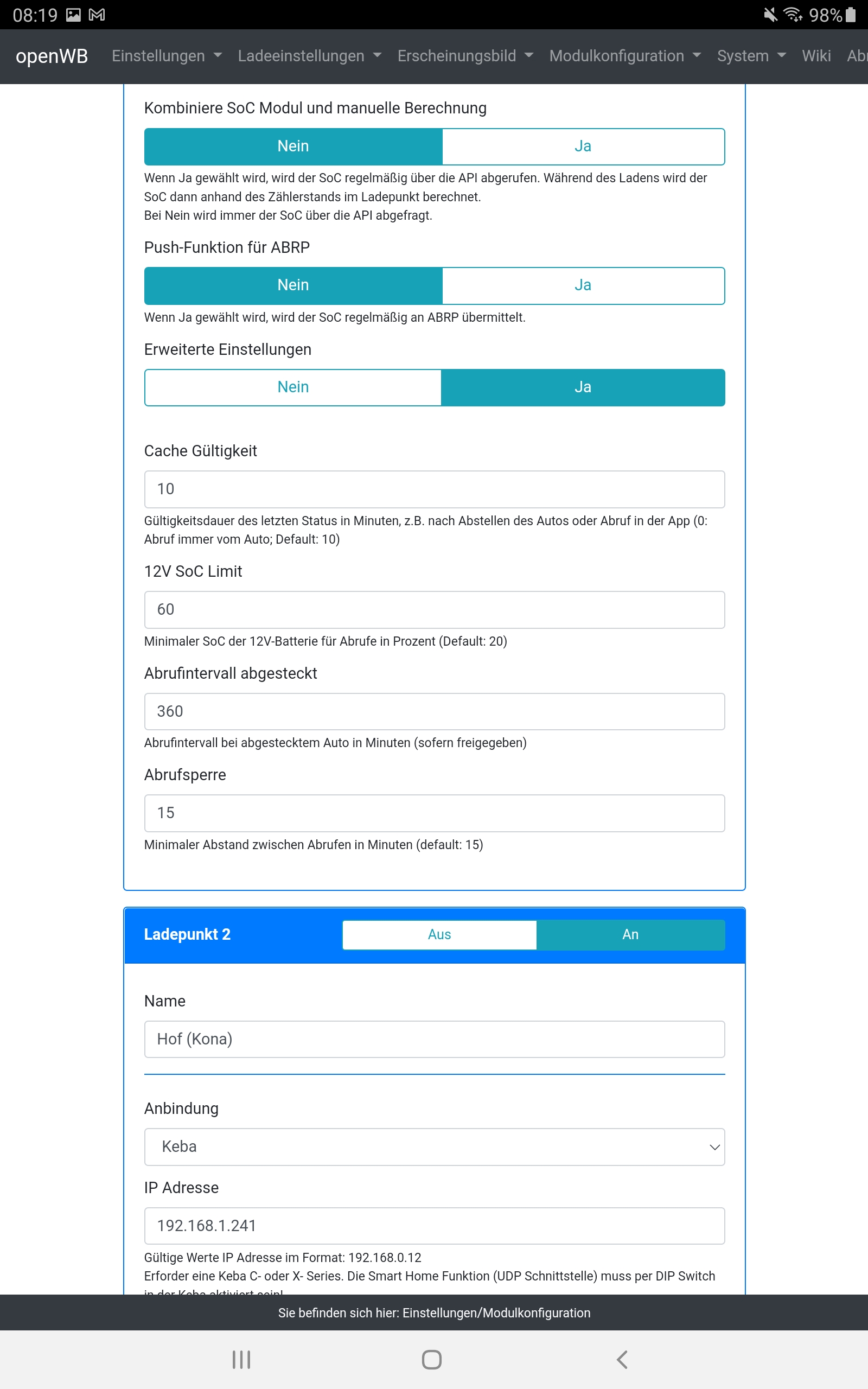

Das Problem mit der 12V-Batterie gab es auch beim Kona und beim Niro, für beide gab es Softwareupdates, die das Problem deutlich reduziert haben. Eventuell kannst du ja Mal bei deinem Händler fragen, ob dieses Update für den Ioniq auch zur Verfügung steht?
Wie bereits geschrieben wurden im SoC-Modul einige Sicherheitsfeatures eingebaut, um die Abrufe zu stoppen bevor die 12V-Batterie leer läuft, allerdings liefern nicht alle Autos den SoC der 12V-Batterie zurück.
Auch ist die Anzahl an Abrufen je Tag serverseitig begrenzt, mit einem Anruf alle 15 Minuten kann man da schon ans Limit kommen, wenn noch ein paar Abrufe via App dazu kommen.
Wenn du die Software dann auf der OpenWB am laufen hast, empfiehlt sich die Kombination mit der manuellen Berechnung, dann reicht auch locker ein Abrufintervall von 60 Minuten.

Ich bin derzeit auf der Nightly 250. Ich habe jetzt mal unter "Erweitert" den 12V SOC auf 70 gesetzt. Das Intervall habe ich mal "mutig" auf 120 Minuten gesetzt
