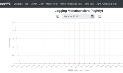

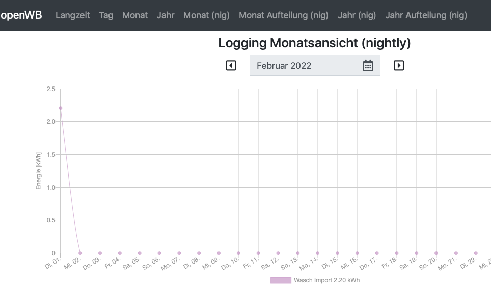

also bei mir werden keine PV & EVU Werte angezeigt...LutzB hat geschrieben: Mo Jan 31, 2022 7:10 pm Nein! Die "normalen" Diagramme sind bei solchen Sprüngen sehr empfindlich und der Tag bzw. Monat wird unbrauchbar. Aber die mit dem Zusatz "nig." haben damit kein Problem. Letztere werden mit der nächsten Beta/Stable die anderen ersetzen.

Dann bitte mit der aktuelle Nightly nochmal ein Log mit Debugmode 2 einstellen.lacky hat geschrieben: Di Feb 01, 2022 8:43 pmalso bei mir werden keine PV & EVU Werte angezeigt...LutzB hat geschrieben: Mo Jan 31, 2022 7:10 pm Nein! Die "normalen" Diagramme sind bei solchen Sprüngen sehr empfindlich und der Tag bzw. Monat wird unbrauchbar. Aber die mit dem Zusatz "nig." haben damit kein Problem. Letztere werden mit der nächsten Beta/Stable die anderen ersetzen.![]()
Interessant sind auch die historischen Daten der Diagramme. Die kannst Du z.B. für Januar unter folgender URL abrufen:
http://<meine-openwb>/openWB/web/logging/data/v001/202201onl.csv

ich wollte die Feb. Daten abrufen, die Datei 202202onl.csv ist aber nicht vorhanden?LutzB hat geschrieben: Mi Feb 02, 2022 8:58 amDann bitte mit der aktuelle Nightly nochmal ein Log mit Debugmode 2 einstellen.lacky hat geschrieben: Di Feb 01, 2022 8:43 pmalso bei mir werden keine PV & EVU Werte angezeigt...LutzB hat geschrieben: Mo Jan 31, 2022 7:10 pm Nein! Die "normalen" Diagramme sind bei solchen Sprüngen sehr empfindlich und der Tag bzw. Monat wird unbrauchbar. Aber die mit dem Zusatz "nig." haben damit kein Problem. Letztere werden mit der nächsten Beta/Stable die anderen ersetzen.![]()
