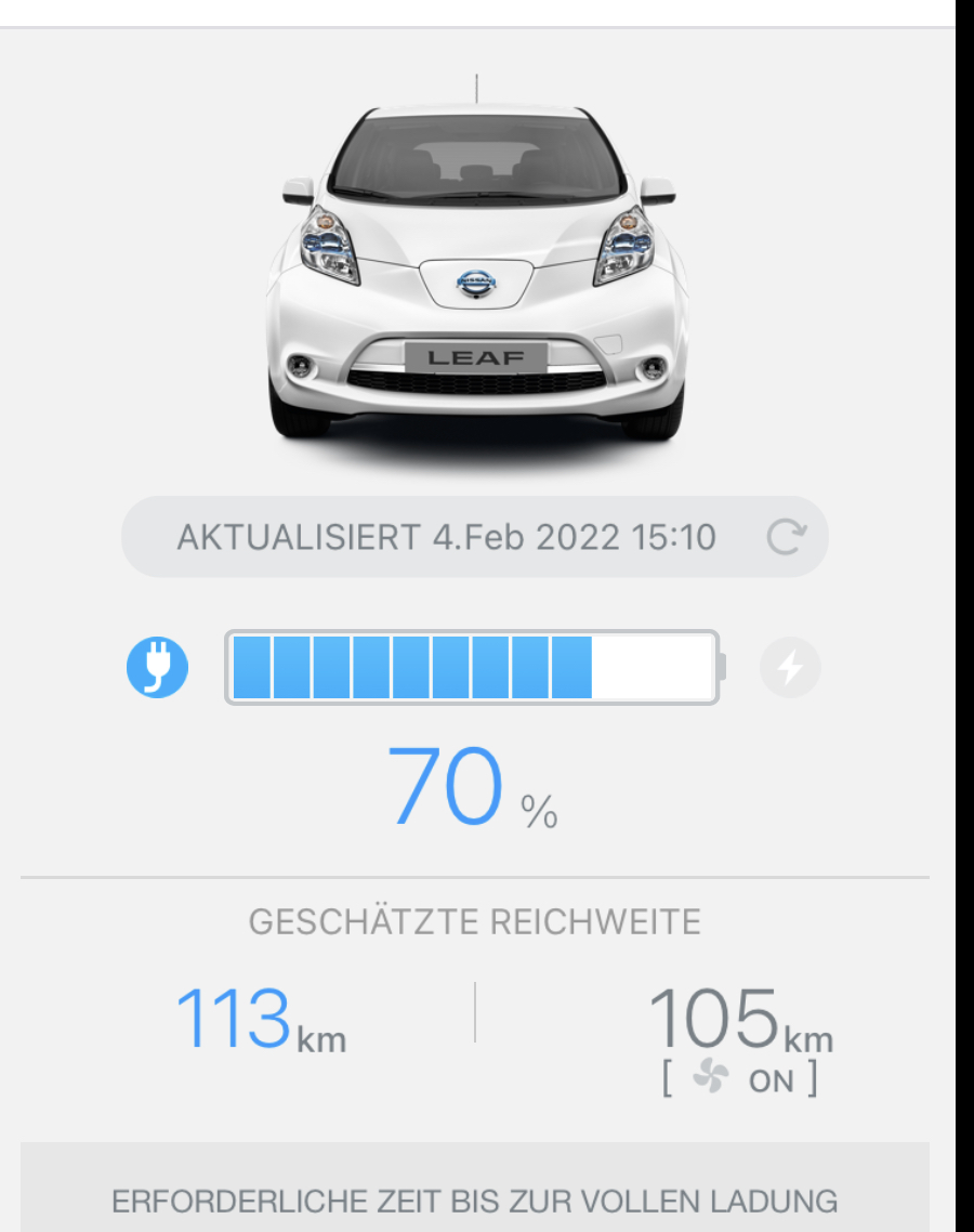

Wenn du von Log sprichst, meinst “EV SoC Log”?
Das ist hier
Ok, ich hab aktualisieren betätigt:

Ich sehe eine timeout Error. Mit der App ist das Auto erreichbar. Was ist da zu tun?
