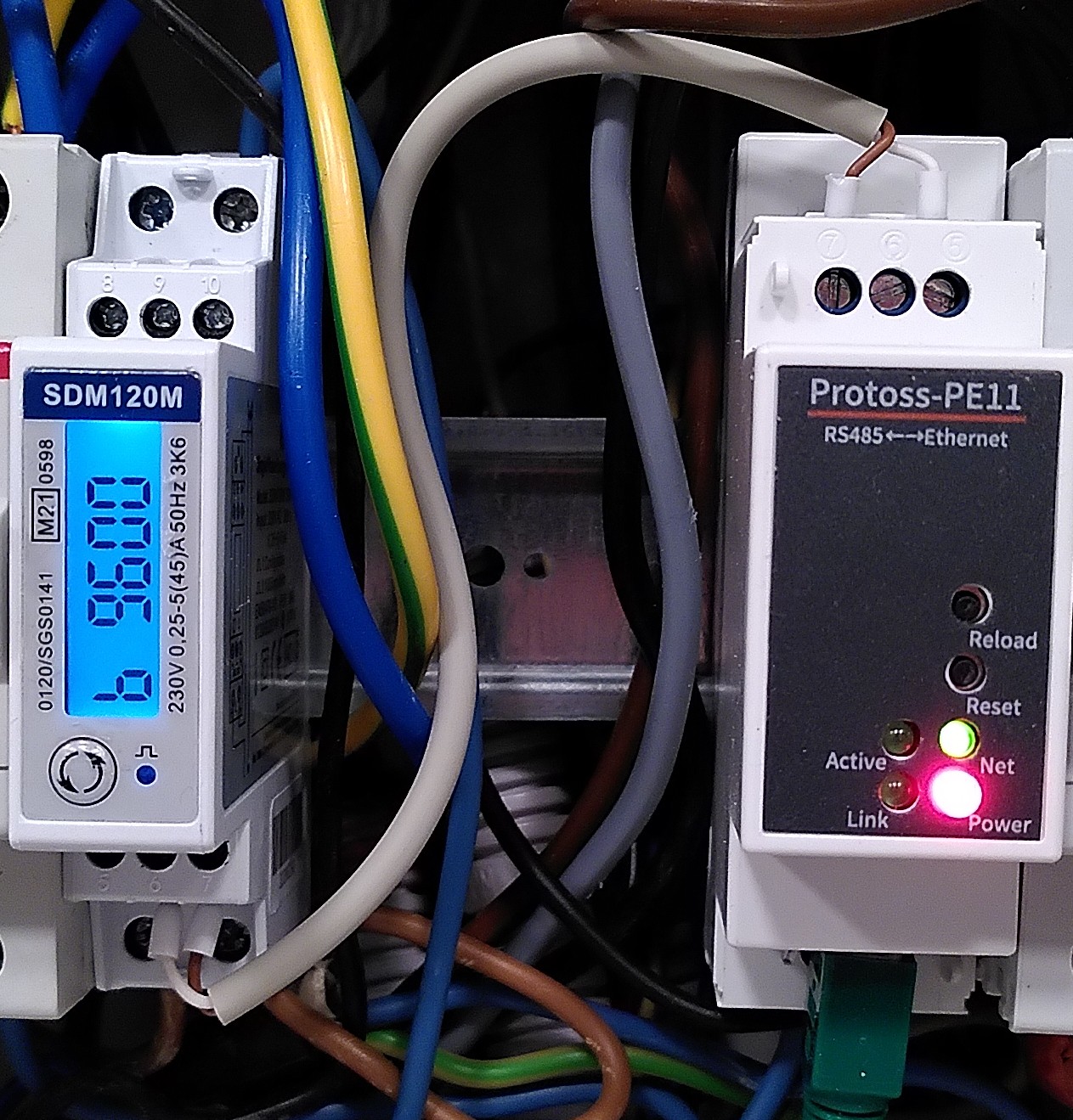

ich möchte gerne den Stromverbrauch der Wärmepumpe in der openWB anzeigen lassen.
Dafür wurde nun ein SDM120M und ein PE11 installiert.
Konfiguration vom SDM120M ist:
-ID 001
-b 9600
Prty n
Der Verbrauch der Wärmepumpe wird im SDM120M angezeigt. Der sollte also funktionieren.
Beim PE11 leuchten Power und Net.
In der openWB wird als Verbrauch dauerhaft 100W angezeigt.

LAN-Kabel habe ich gerpüft, ist im Verteilerkasten aber etwas frickelig anzuschließen und NET leuchtet.
Nachdem es nicht funktioniert hat, habe ich am PE11 Reset und auch Reload gedruckt. Was das ein Fehler :?

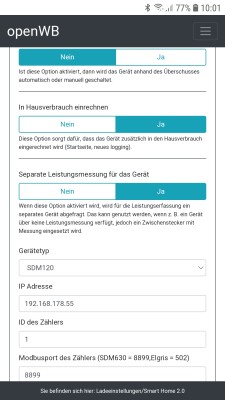

Nach Reset und Reload hat der PE11 DHCP aktiviert und sollte in der Fritz Box auch auftauchen.
Name bei mir ist Eport-PE11 such mal danach in der Fritz Box.
In der Konfiguration für das Gerät stellst du dann auf Separate Leistungsmessung
Dort die IP eintragen oder du kannst auch direkt den Name mal eingeben also Eport-PE11.
Default ID eines SDM120 weiß ich leider nicht, mein SDM72 (3 Phasen) kam mit ID 1. Solltest du beim durchtippen durch die Anzeige auch erkennen können. 9600b passt auf jeden Fall zum PE11 Default.
Port ist 8899 so wie auch im Screenshot.

Den Fehler habe ich gefunden: Das LAN-Kabel funktioniert nicht :oops:
Habe jetzt ein vorkonfektioniertes angesteckt und jetzt finde ich ihn in der FritzBox :D
Komisch, dass NET geleuchtet hat. Aber jetzt blinken auch die anderen beiden LEDs.

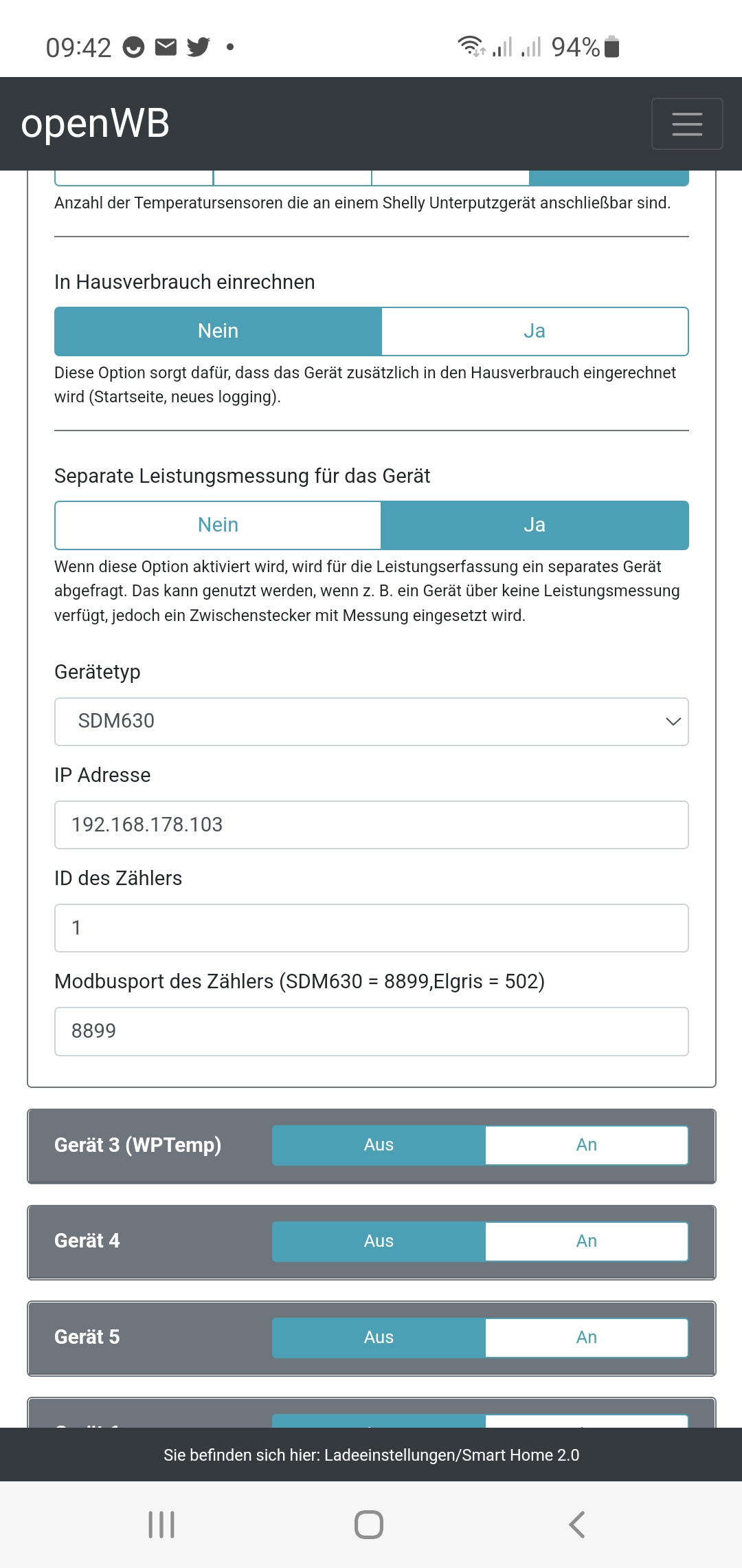

Hier ist mein 120er in SH2.0
Schau mal unter Status unten ins SH- Log (mit + aufklappen), ob dort der Zählerstand sichtbar ist. (hinter "Z")
2022-02-13 10:35:49: (1) Garten rel: 1 oncnt/onstandby/time: 0/0/38124 Status: 10 akt: 1044 Z Hw: 1565813
2022-02-13 10:35:48: (1) Leistungsmessung durch sdm120
Wenn 100W (durch http) angezeigt werden, deutet es auf keine korrekte Verbindung zum SDM. (ist eine gute Verbindungskontrolle, habe ich hier auch aktiv)
Poste mal alles inkl. Status aus dem PE.

SmartHome Log:
2022-02-13 10:58:25: (1) Leistungsmessung durch sdm630
2022-02-13 10:58:25: Speicher Entladung(-)/Ladung(+): 0 SpeicherSoC: 100
2022-02-13 10:58:25: Uberschuss: -1420 Uberschuss mit Offset: -1420
2022-02-13 10:58:25: EVU Bezug(-)/Einspeisung(+): -1420 max Speicherladung: 0
2022-02-13 10:58:20: Total Watt nicht im Hausverbrauch: 192
2022-02-13 10:58:20: Total Watt nichtabschaltbarer smarthomedevices: 192
2022-02-13 10:58:20: Total Watt abschaltbarer smarthomedevices: 0
2022-02-13 10:58:20: (2) Waschmasch rel: 1 oncnt/onstandby/time: 0/0/39468 Status: 10 akt: 92 Z Hw: 0
2022-02-13 10:58:19: (1) Waermepumpe rel: 1 oncnt/onstandby/time: 0/0/39471 Status: 10 akt: 100 Z Hw: 0
vwh = struct.unpack('>f',struct.pack('>HH',*resp.registers))
File "/var/www/html/openWB/modules/smarthome/sdm630/sdm630.py", line 21, in <module>
Ich habe noch einen Shelly für die Waschmaschine. Der funktioniert.
