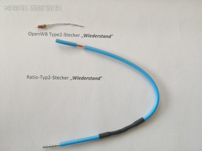

mein Eli wann gestern noch einmal da und hat den von "Heavendenied" empfohlenen Type-2-Stecker mit Schraubkontakten angeschlossen.
Ich muss sagen die Qualität dieses Stecker war um längen besser wie der von OpenWB, vor allem waren die mitgelieferten Wiederstände besser vorgearbeitet war (siehe Foto).
Das war nämlich das Problem bei der ersten Montage des OpenWB-Steckers, denn da ist der Wiederstanddraht nach dem Crimpen auf den ersten Kontakt beim biegen auf den zweiten Kontakt gebrochen.
Keine Anmerkung an OpenWB, vielleicht könnt Ihr bei Selbstmontage der Type-2-Stecker als alternative diesen Stecker anbieten, denn dieser ist einfacher zu handhaben.
