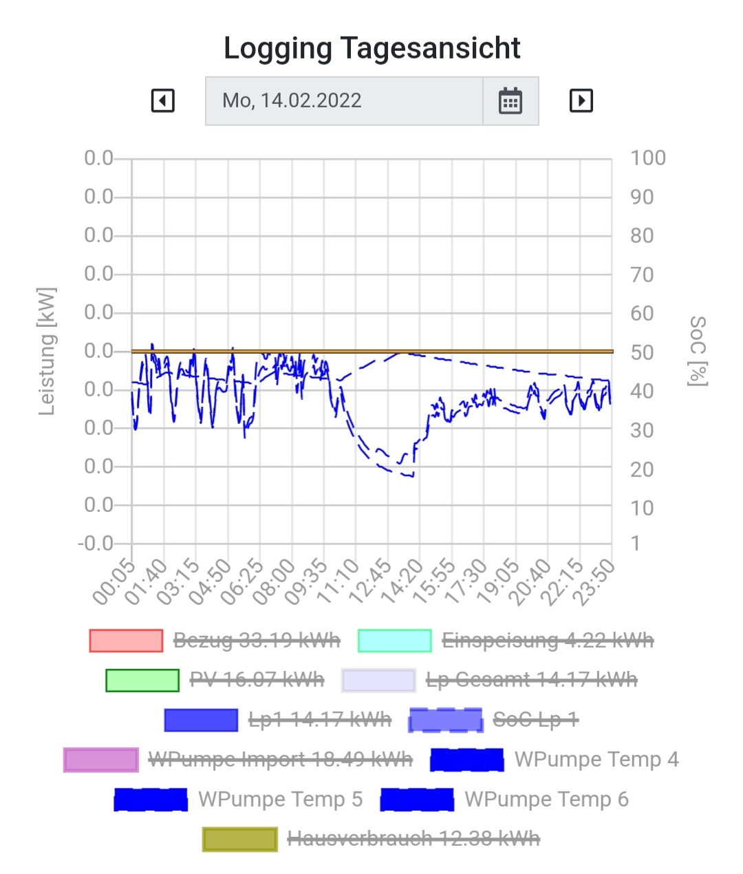

könntest Du uns bitte einen SC von der Temperaturdarstellung hier einstellen.
Wollte mir schon ein Set ordern war aber noch unschlüssig.
Vielen Dank :)

Ich hab mal unterschiedliche Ausschnitte aus dem Tageslog gemacht und andere Dinge ausgeblendet.
Die zackig Linien sind Vorlauf/Rücklauf. Kommt durch das Nachheizregister in meiner WP.
Funktioniert glaub nur in den ersten beiden Geräten der Smarthome 2.0. Die Bezeichnung kann nicht angepasst werden. Gerät 1 im Log Temp 1-3, Gerät 2 hat 4-6.
Auf der Startseite wird die aktuelle Temperatur angezeigt, allerdings wird hier aber Temp 1-3 angezeigt.
Als Fühler kommen die DS18B20 zum Einsatz, ich hab die nicht von Shelly gekauft, da ich noch welche von nem anderen Projekt mit nem Wemos D1 hatte. Da Onewire, kein Problem.
