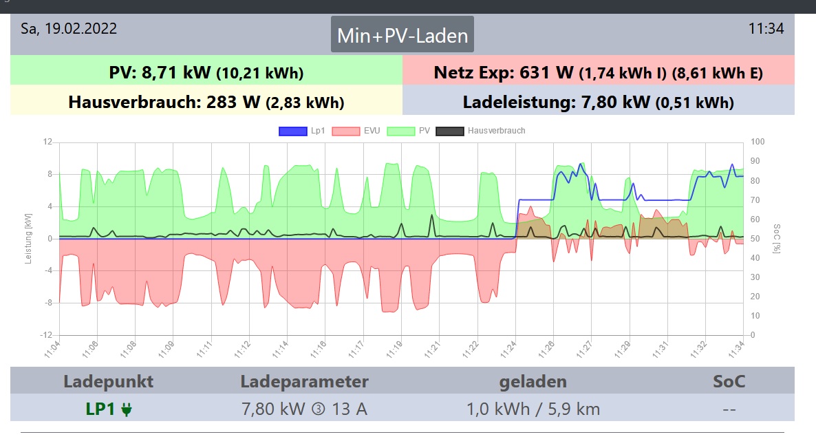

So, das erste Laden seither.
Sieht schon ganz anders aus als vorher.
Jetzt weiß ich auch, was die gestrichelte Linie ist. Den Ladezustand SoC habe ich während des Ladens erst in den Einstellungen eingerichtet.
Aber passt das so? Die beiden Graphen sind so unterschiedlich.

krebs8 hat geschrieben: Sa Feb 19, 2022 12:38 pm So, das erste Laden seither.
Für mich passt das soweit. Die beiden Graphen unterscheiden sich in ihrer Genauigkeit. Beim Langzeitlog werden die Daten mindestens minutengenau eingetragen. Das führt dann zu mehr Zacken. Fürs Tageslog werden die Daten nur alle 5 Minuten aufgezeichnet und der Graph ist außerdem noch geglättet.

Re: Grafische Darstellung Logging
korrekt
Langzeitlog sind echte Wattwerte bei "normaler" Regelgeschwindigkeit im 10s-Intervall (langsam=20s, sehr langsam=60s).
Der Rest des Loggings beruht auf kWh-Differenzwerten im 5min-Intervall, woraus sich 5min-Mittel-Wattwerte errechnen lassen (weniger "Zacken", aber dennoch hochgenau durch die zählereigene Iteration).

Was ich aber noch nicht verstehe:
Welches ist denn nun genauer? (denn sie "unterscheiden sich in ihrer Genauigkeit")
Langzeit: "im 10s/20s/60s-Intervall", "mindestens minutengenau"
Tag: im "5min-Intervall", "dennoch hochgenau"
Beiträge: 8418
Has thanked: 127 times
Been thanked: 142 times
Mit den direkten Wattwerten kannst Du die tatsächlichen Max-Leistungen messen. Diese sind hochgenau, sofern Deine Verbraucher nicht nur ein paar ms anschalten. Alles >1s Dauer wird sauber gemessen.
Auch die Energiewerte (kWh) sind Dank Zähler hochgenau.
Hieraus rückgerechnete Wattwerte sind dann natürlich 5min-Mittelwerte, also 5min mit einer erechneten (virtuellen) Leistung, welche über das jeweilige Intervall konstant bleibt.
