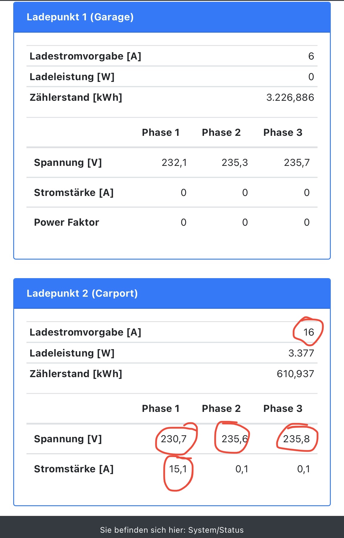

1.) Kia e-Niro neueren Baujahrs mit Herstellerfreigabe für Phasenumschaltung sowie Porsche Taycan. Beide laden an der Master-OpenWB (Beides sind Series 2+) dreiphasig. Umschaltung klappt. Nur bei der anderen Box, die nur Ladepunkt ist klappt es nicht.
Beide hatten Hardware und Softwareseitig der Umschaltung deaktiviert. Das Sicherungs-Kabel wurde aber entfernt und die Umschaltung aktiviert. Box 1 funktioniert, Box 2 nicht.
2.) s.o.
3.) Japp, Spannung liegt an (siehe Bild)
2.) s.o.

Im Status/ LP2 ist die Vorgabe 16 A, das Auto möchte davon aber nur 15,1 A/ 1p. Das sieht soweit i. O. aus.
Die SW sollte dafür in beiden WB auf dem gleichen Stand sein.
So könntest Du sehen, ob alles in der 2. WB grundsätzlich richtig funktioniert.

Hab gerade den Ladepunktmodus mal beendet in der 2. Box. Funktioniert trotzdem nur einphasig. Bekommeneinfach nicht mehr strom als 3,4kw aus der Box, egal was ich mache.HSC hat geschrieben: So Feb 13, 2022 3:38 pm Zur besseren Analyse, würde ich die 2. WB aus "nur LP" rausnehmen und diese auch als Master mit analogen Einstellungen von WB1 (LP1) konfigurieren und laufen lassen. WB1 währenddessen ohne Nutzung...
Der Support schaut jetzt mal auf den debug bericht.
