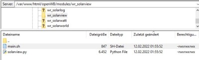

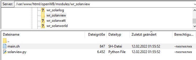

main.sh ist vorhanden

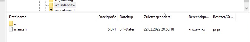

Zurück nach 1.9.244 sieht es besser aus:

zumal in der 1.9.244 keine solarview.py Datei vorhanden ist
