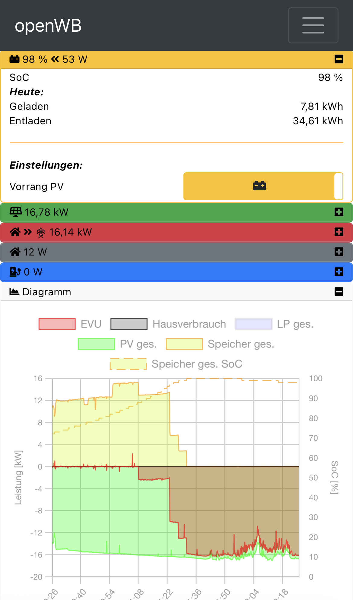

Weiterer GUI Fehler:
Wenn die Werte unter 1 sind, fehlt das "0,XX". So wirken Werte unter 0, falsch (siehe Bild)

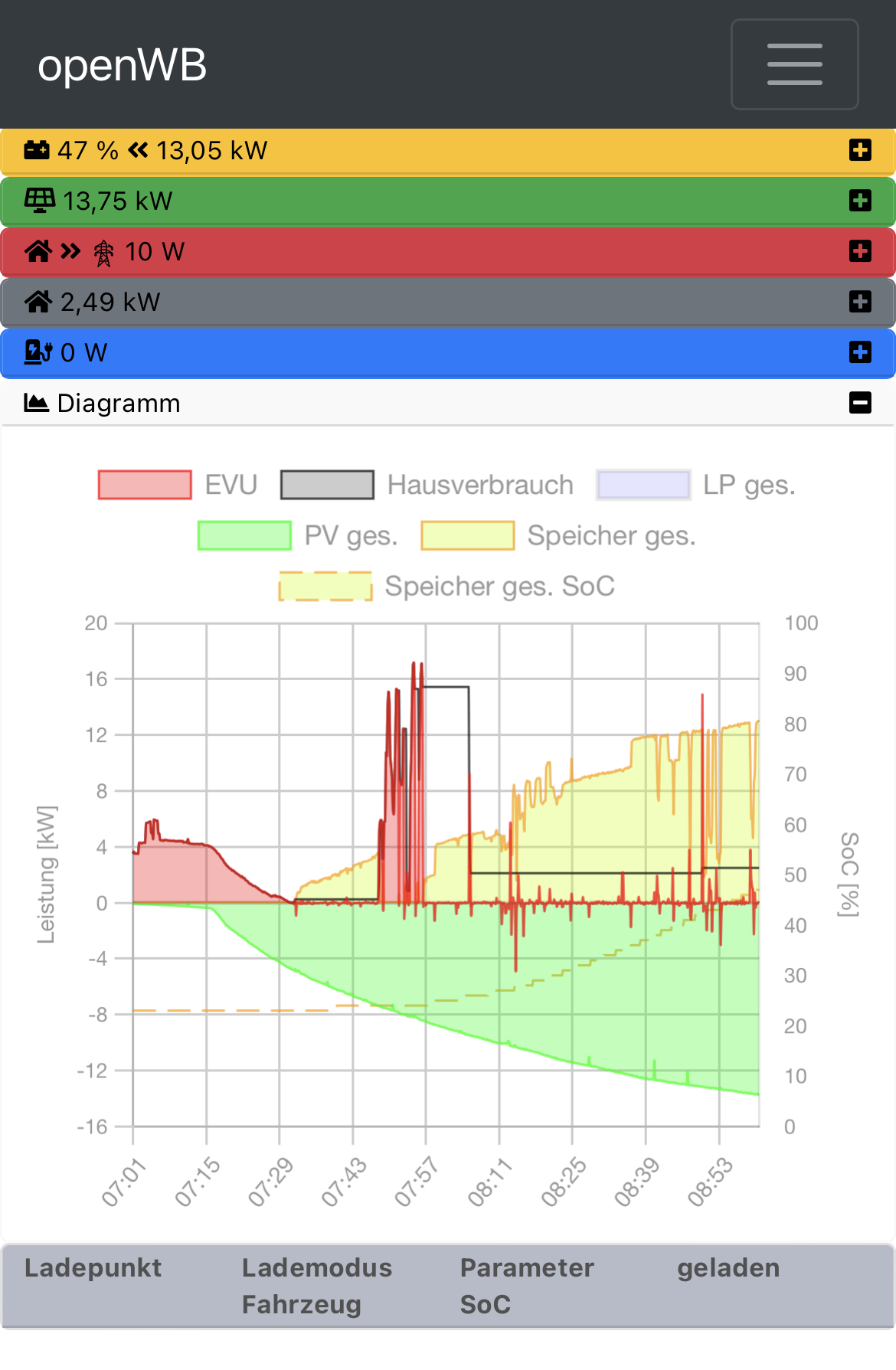

Re: Feedback 2.0 Alpha 1
Bei mir sieht es so aus als ob der Hausverbrauch nicht richtig berechnet wird.
Ist das bei euch auch so?
In der Testphase mit openWB2 auf pi3B, IP-Symcon, SMA und e-UP!, ID3
Mitarbeiter bei Stromteufel.eu
- mrinas
- Beiträge: 2424
- Has thanked: 69 times
- Been thanked: 80 times
Ja in der Tat, da stimmt noch etwas nicht. Hier mal der direkte Vergleich zwischen der 'produktiven' openWB 1.9 und der 2.0er auf einem Testsystem.Isi hat geschrieben: Di Mär 01, 2022 8:04 am Bei mir sieht es so aus als ob der Hausverbrauch nicht richtig berechnet wird.
Ich habe den Eindruck dass der Hausverbrauch nur bei Bezug am EVU Punkt berechnet wird, bei Einspeisung aber nichts passiert wenn ich mir den Graph so anschaue.
Ein Log zu einem Zyklus ohne Netzbezug, ggf. findet sich hier ein Hinweis wo die Berechnung klemmt.
Warum wird eigentlich die PV- Erzeugung in 2.0 negativ dargestellt? Weiss das einer?
- Beiträge: 9809
- Has thanked: 112 times
- Been thanked: 267 times
Alles was Bezug ist, ist positiv.
Alles was Erzeugung/Entladung/EInspeisung ist, ist negativ.
Das macht interne Berechnungen erheblich einfacher wenn es eine festgelegte Flussrichtung gibt.
- Beiträge: 4544
- Has thanked: 11 times
- Been thanked: 46 times
Ich vermute, die Aussage ging nicht in Richtung der Berechnung sondern auch in die Richtung der Darstellung.
In der 1.9 ist die PV Leistung oberhalb der Nullinie, in V2.0 jetzt unterhalb als negativ angezeigt.
Bei der Summe der geladenen KWh in den Speicher kann auch noch etwas nicht stimmen.
Der Speicher ist voll und zeigt nur 7,x KWh als geladen an.
Der angeschlossene Speicher hat 46 KWh und es wurden heute 34 KWh entnommen (realistisch)!
Nachtrag: laut SMA wurden heute 40,58 KWh geladen.
- Beiträge: 4232
- Has thanked: 20 times
- Been thanked: 148 times
Kannst Du mal markieren, was Deiner Meinung nach nicht passt oder fehlt? Finde auf dem Screenshot so spontan nichts merkwürdiges.thesorrow101 hat geschrieben: Di Mär 01, 2022 7:18 am Weiterer GUI Fehler:
thesorrow101
- Beiträge: 720
Bei Batterie sind Be und Entladung vertauscht. Und schau mal auf dem Wert der Entladung. Meine Batterie hat 13,2 Kwh. Da sind die 69 Kwh doch etwas enthusiastischLutzB hat geschrieben: Di Mär 01, 2022 1:02 pmKannst Du mal markieren, was Deiner Meinung nach nicht passt oder fehlt? Finde auf dem Screenshot so spontan nichts merkwürdiges.thesorrow101 hat geschrieben: Di Mär 01, 2022 7:18 am Weiterer GUI Fehler:
Richtig war zu dem Zeitpunkt 0,69 kwh
