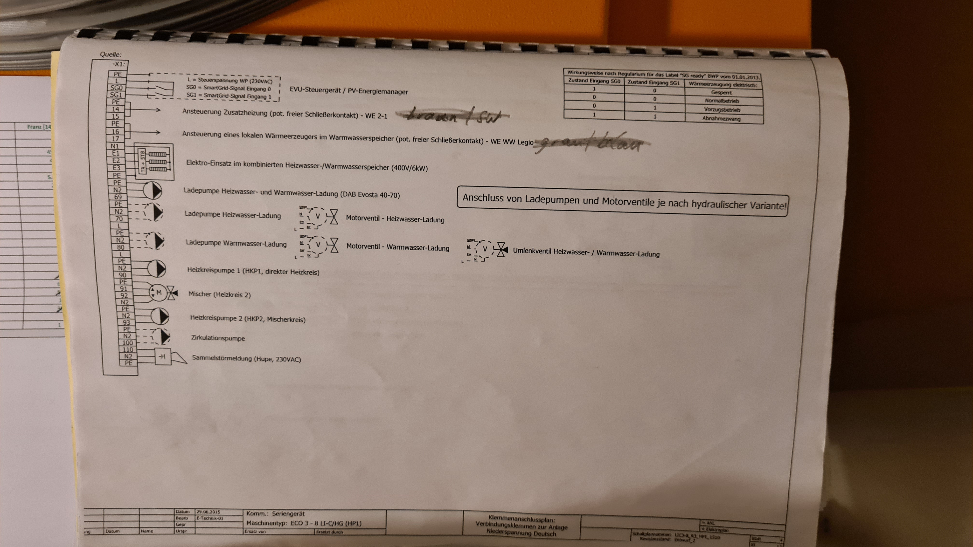

Hat jemand Erfahrung mit der Ansteuerung einer Heizpatrone (im Puffer der Heizung) mit PV Überschuss?
Würde gerne die HP schalten wenn Überschuss da ist. Die HP kann ich ja auf eine Zieltemperatur einstellen, sprich wird diese erreicht, sollte die HP ja wieder ausgehen (oder eben wenn kein Überschuss mehr vorhanden).
Jetzt habe ich in meiner Bartl Beschreibung folgendes gefunden (PE/14/15) sollte ja dann die HP im Puffer für den Heizkreis sein?
Bartl Schaltplan
Bartl Schaltplan
Abgesichert ist alles einzeln
