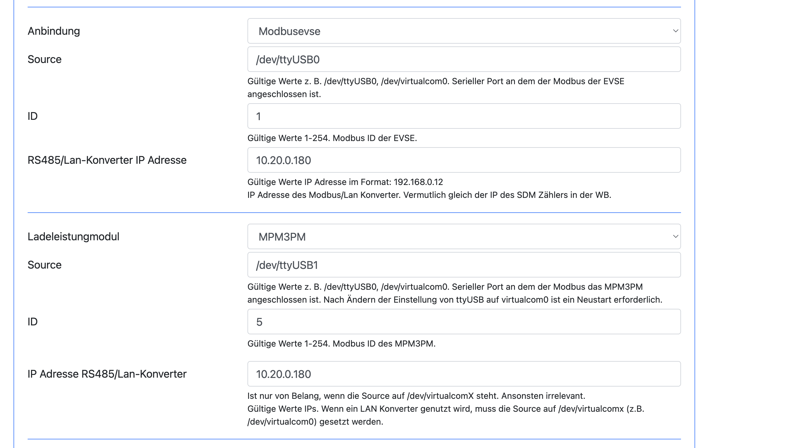

hier noch ein screenshot von den modbuseinstellungen, an denen ich aber nichts geändert habe.
