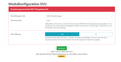

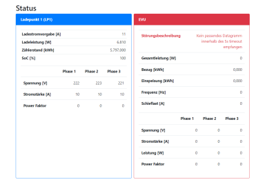

seit einigen Monaten wird mein HM nicht mehr erkannt.
Bei SMA sind die Datenverfügbar somit sollte er eigentlich funktionieren. Bei OpenWB wird er nicht erkannt.
Habt Ihr infos zu Fehlersuche? Ob mit oder Ohne Seriennummer macht keinen Unterschied. Fotos anhängend.

Home Manager 1.0 mit Energy meter. Hat bis September funktioniert, seither nur noch sporadisch, meist nach einem Neustart der Fritz!Box und seit heute habe ich auch die 5s Timeout Meldung.
Der Sunny Tripower und der Sunny Island inkl. Speicher werden weiterhin korrekt angezeigt. Nur eben der Homemanager nicht mehr, was PV gesteuertes Laden unmöglich macht.

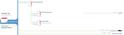

Kannst Du die openWB zumindest testweise mal direkt per Kabel verbinden? Ich habe die Powerline Komponenten in Verdacht, möglicherweise können die kein IGMP oder filtern dies.Strife hat geschrieben: Mi Mär 23, 2022 1:46 pm Hallo,
die Software ist die aktuelle 1.9.244.
Es gab keine Änderung im Netzwerk:
FritzBox 7590
von dieser per LAN zum Switch Netgear GS308E. An diesen sind alle Komponenten per LAN Angeschlossen. Die Verbindung vom Switch zur openWB Duo erfolgt über Fritz PowerLan, da WLAN nicht funktioniert hat. Das WLAN an der Wallbox ist deaktiviert.
Strife
Beim 1240E wird IGMP explizit erwähnt, bei den 500ern finde ich ad hoc keinen Hinweis: https://avm.de/produkte/fritzpowerline/ ... che-daten/

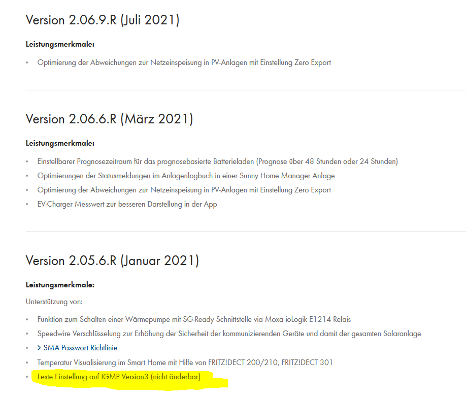

ich predige ja schon länger dass openWB das Netzwerk auf IGMPv2 zwingt und SMA ganz klar kommuniziert, dass das Netzwerk auf v3 laufen muss:
https://github.com/snaptec/openWB/issues/1254
Bei mir kam es damals durch v2 immer wieder zu Aussetzern beim SMA SBS 2.5 <-> HM, daher habe ich seit längerem eine Abfrage in Node-Red vom SMA HM gebaut und sende wiederum von dort die EVU Daten per MQTT zu openWB.
viewtopic.php?p=51576#p51576
So bleibt mein Netzwerk auf IGMPv3 und alles läuft ohne Aussetzer.
In der Fritzbox kann man IGMP nicht konfigurieren, die zeigt nur gelgentlich im Log was an.
In meinem Zyxcel Switch habe ich seit 2017 (Einzug) IGMP Snooping aktiviert und alle 5 SMA Komponenten laufen damit ohne Störungen.
Interessiert die Entwickler jedoch nicht, da es auch so irgendwie läuft. https://github.com/snaptec/openWB/issues/1254
