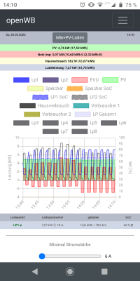

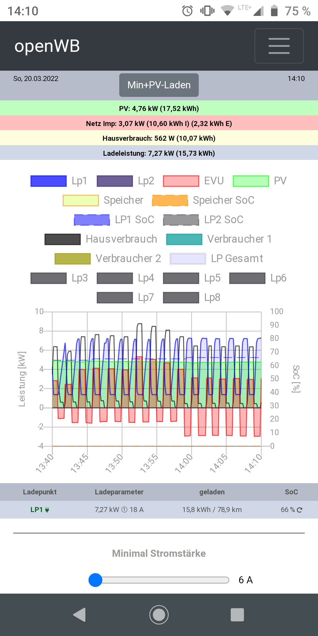

Der Ladegraph sieht allerdings folgendermaßen aus: Wie kommt es zu diesen riesigen Schwankungen? Es sieht so aus, als wenn die Ladeleistung ungefähr minütlich immer wieder zwischen Minimum und 7 kW gewechselt ist.
Erwartet hätte ich eine ziemlich konstante Ladeleistung in Höhe von ca. 4 kW.

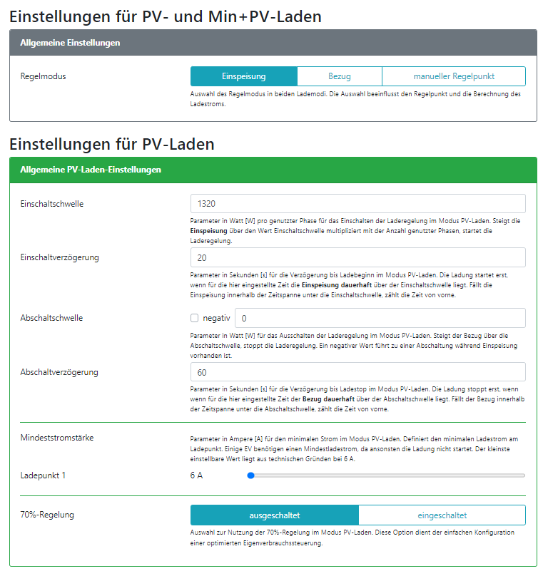

Welche Einstellung habe ich hier falsch gesetzt (soweit ich mich erinnern kann stehen diese auf Werkseinstellungen): Aufgefallen ist mir noch, dass der Hausverbrauch laut Graph sehr schwankt, immer etwas verzögert zur Ladeleistung. Muss ich hier irgendwo nochwas anders einstellen? Gibt es hier einen zeitlichen Verzug bis der aktuellen Wert (Verbrauchszähler (inkl. Wallbox-Verbrauch) => SolarLog => openWB) ankommt? Der Hausverbrauch scheint mir zumindest im Graph teilweise die Ladeleistung zu beinhalten. Was kann ich hier tun?

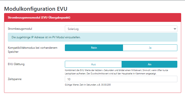

Hier noch die Einstellung des EVU (SolarLog): Wenn jemand eine Idee hat, was ich hier ändern kann, damit es ein wirkliches Überschussladen wird, wäre ich sehr dankbar.

Du kannst mal den Regelmodus unter Einstellungen/ verschiedenes auf langsam versuchen.

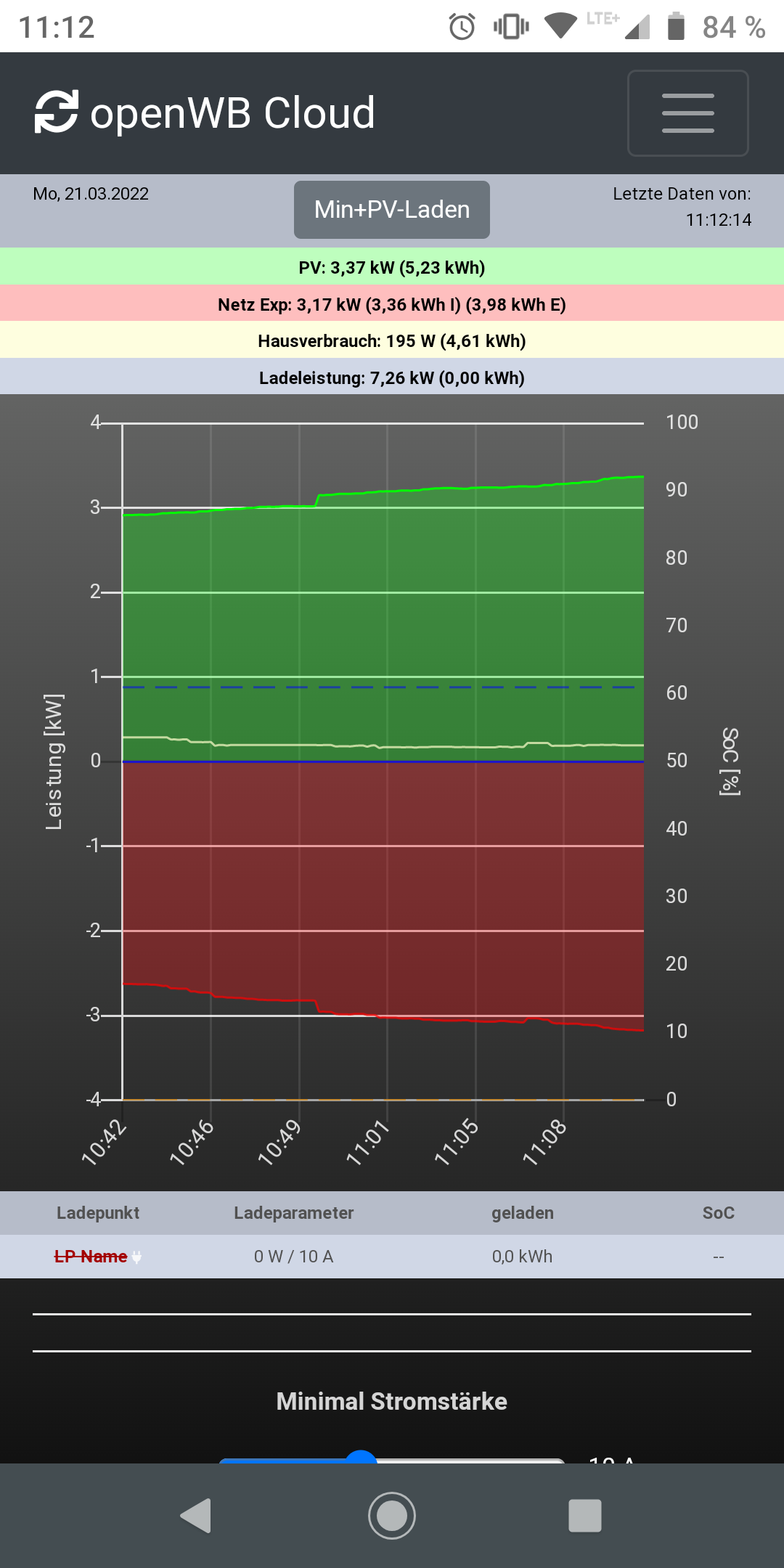

Hier ein Screen ohne Ladung (da ich nicht zuhuase bin aus der Cloud-Variante): Auffällig hier: "Ladeleistung 7,26 kW" - dabei wird gerade definitiv kein Auto geladen!

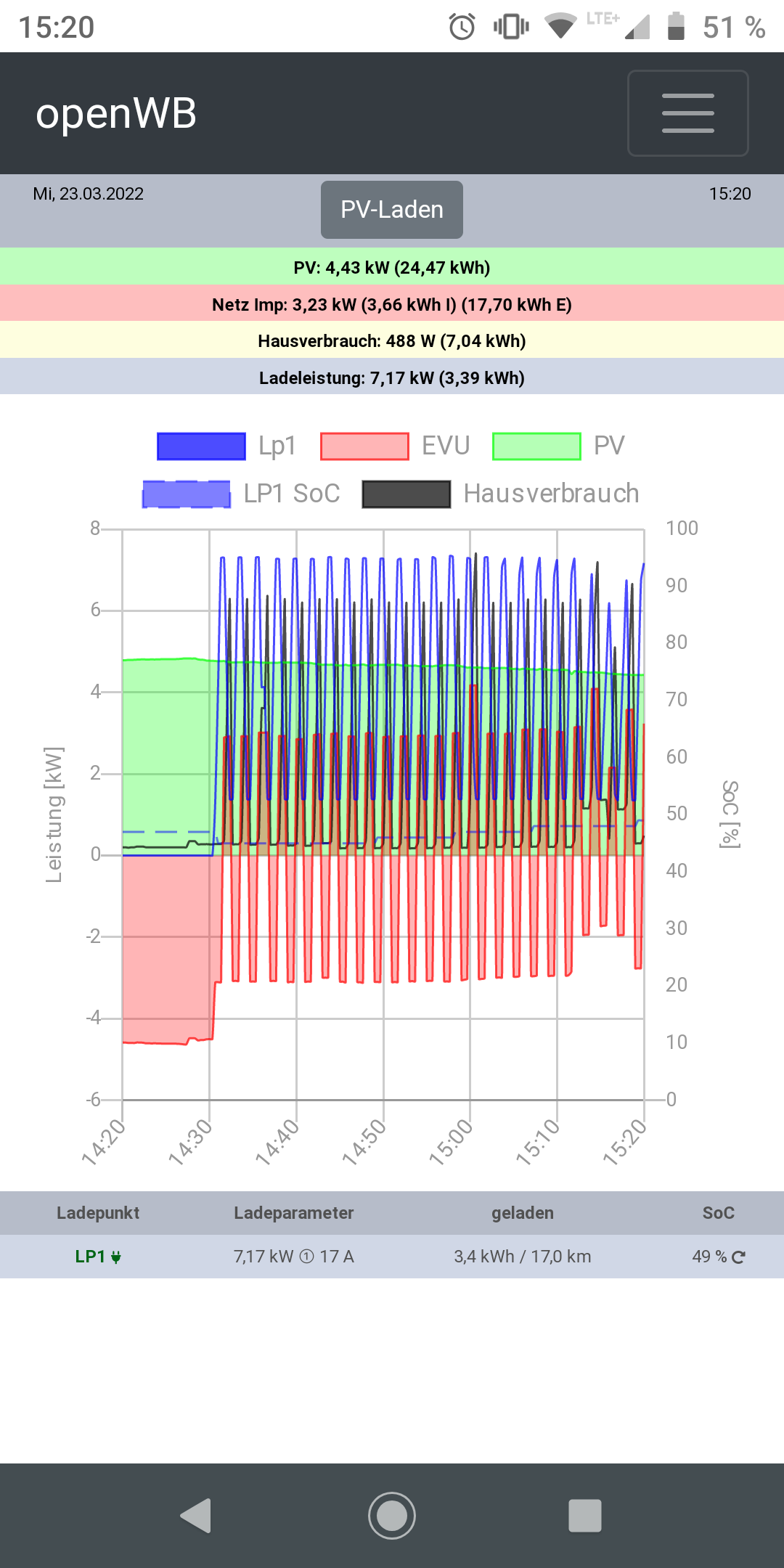

Das hat leider nichts gebracht: Der Hausverbrauch war eigentlich über die ganze Zeit ziemlich konstant. Der Graph und die angezeigten Werte zeigen hier deutlich was anderes und schwankten demnach leicht verzögert mit der Ladeleistung.

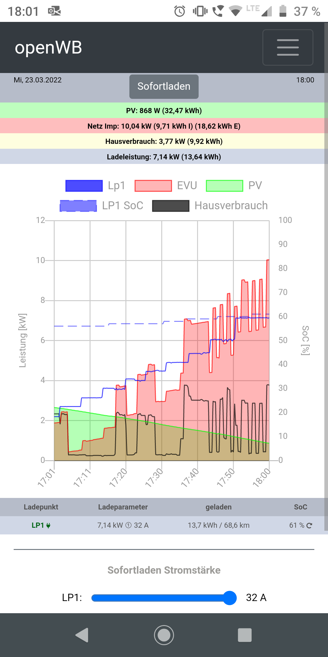

Anschließend habe ich noch den von dir vorgeschlagenen Test durchgeführt
- Sofortladen mit 1p
- beginnend bei 10A und ca alle 5 Minuten 2A hoch bis 32A
(es waren Spülmaschine und zeitweise Backofen an, Hausverbrauch hat also durchaus geschwankt) Hier der zugehörige Log-Ausschnitt aus "Ladestatus Änderungen" :

Ist das zufällig ein S0 Zähler der am SolarLog hängt?
Re: Frage: PV-Laden mit SolarLog schwankt extrem trotz konstantem Überschuss
Ja, es ist ein S0-Zähler.
- Beiträge: 10097
- Has thanked: 155 times
- Been thanked: 361 times
Da ist eine Trägheit leider drin. Das führt zum aufschaukeln.
Entweder mal das regelingervall auf sehr langsam oder durch einen RS485 Zähler tauschen.
