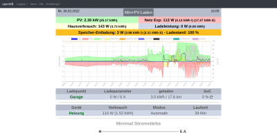

Mir ist jetzt aufgefallen, das ja in der "<openwb-ueberschuss>" variable der tatsächliche einspeisewert übermittelt wird und nicht der für das Smarthome-Gerät "zur verfügung stehende" überschuss. Dieser wert bringt zur Regelung nicht wirklich viel, da ja der Heizstab, wenn er denn an ist auch in diesen Wert eingeht. Das führt dazu, dass die regelung quasi "taktet" und immer Hoch und Runterregelt.
Was ich eigentlich brauche ist ein "Sollwert" für den Heizstab, der den PV-überschuss (ohne heizstab) beschreibt.
Ich habe auch schon versucht diesen in der Regelung zu errechnen indem ich den aktuellen Wert des Heizstabes und den Überschuss verrechne (sollwert = aktuelle_leistung + überschuss). Leider dies auch mit mäßigem Erfolg, da scheinbar die Regelung , bzw das messen des Überschusses nicht mit dem selben "Takt" erfolgt was dazu führt, das z.b. ein 2. mal 2kW überschuss gemeldet werden obwohl der Heizstabl schon auf 2kW steht.
In der Addition spielt der dann mit 4kW und es wird das nächste mal wieder abgezogen.. also wieder ein schwingen.
