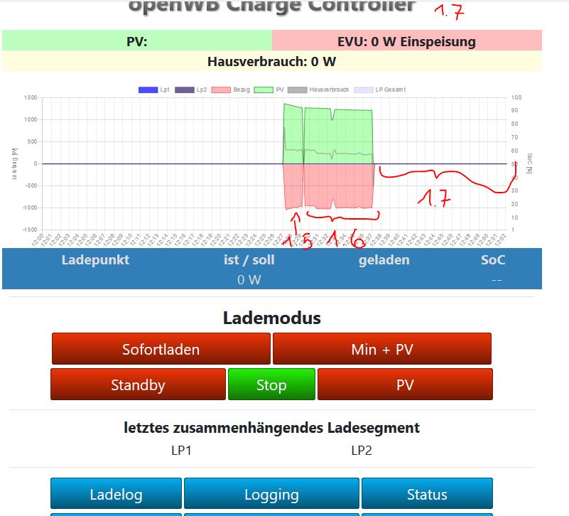

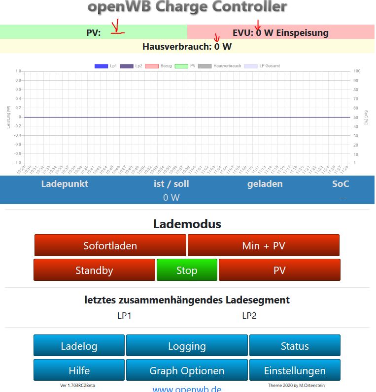

nachdem ich meine 2.PV Anlage auch wieder mit Kostal Wechselrichter realisiert habe - wollte ich die neue Software auf die OpenWB installieren. Dort kann man mit der neuen Software die IP Adressen der Beiden Kostals eingeben, so daß beim Solar-Laden der Ertrag beider Wechselrichter zusammen berücksichtigt werden kann. Ich habe die 1.703RC2Beta downgeloaded. Da habe ich zwar die IP des zweiten Kostals eintragen können (was ich gemacht habe) aber das System erscheint mir eingefroren/tot, denn es wird nichts mehr gemacht. -siehe screenshot.

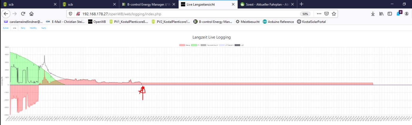

Auch im live graphen steht nur noch ein konstanter Wert -siehe screenshot.Um 22h habe ich den Update von 1.6stable auf 1.703RC2Beta gemacht

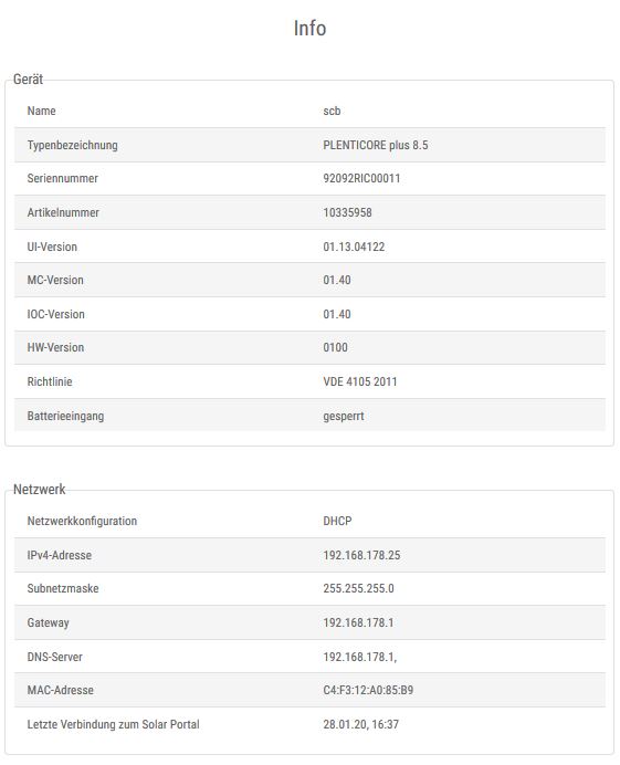

Welches PV Modul / Welcher Wechselrichter? Kostal Plenticore plus (letzte Software UI upgedated vor 2 Wochen- siehe jpg) mit EM300 im Hausverbrauchszweig - bisher problemlos

Zusatz info - downgegraded auf 1.5stable und wieder auf 1.6stable - funktioniert wie vorher.
(Nur halt nur ein Kostal Plenticore in der ANzeige berücksichtigt. )

Re: Probleme beim Update auf 1.703RC2Beta
Hallo, habe ich gemacht - keine Änderung (mit Ausnahme daß jetzt AUCH bei PV 0W steht)
Debug file gesendet (Debug Mode 0) - hoffe das war richtig.
LG Chris
LG Chris

Hallo - des Problems Lösung war: Ich hatte im Einstellungen Setuo des Kostals das Kästchen "Modbus/Sunspec (TCP) aktivieren NICHT angeklickt - deshalb bekam OpenWB auhc keine Daten über den LAN geliefert... Mit der Software war diesbezüglich also alles ok.
