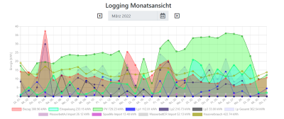

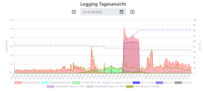

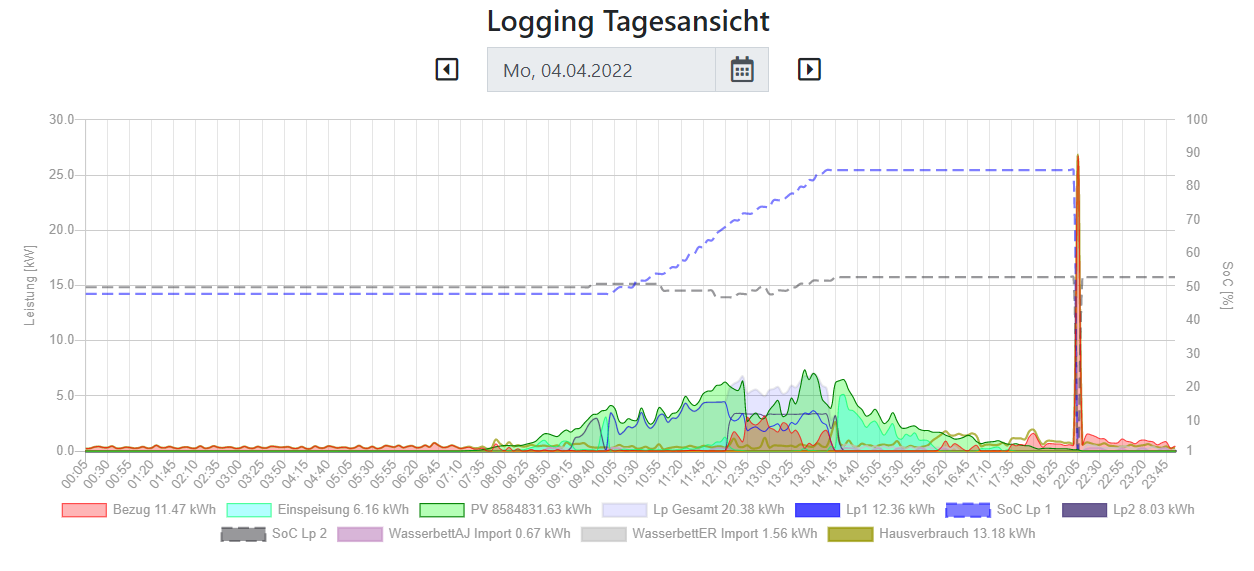

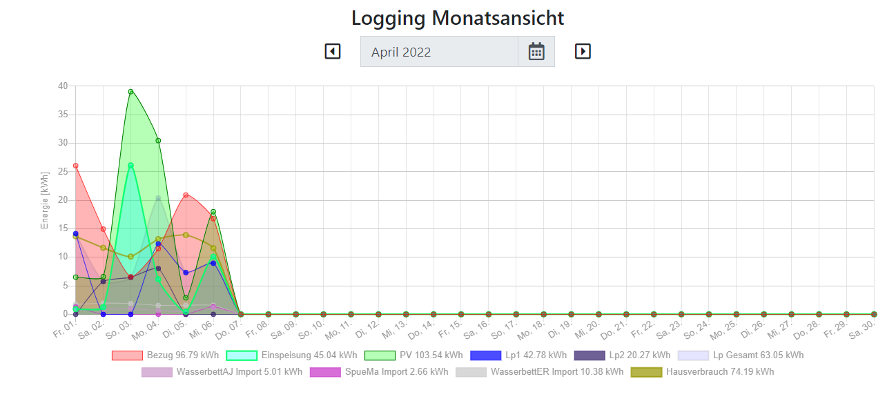

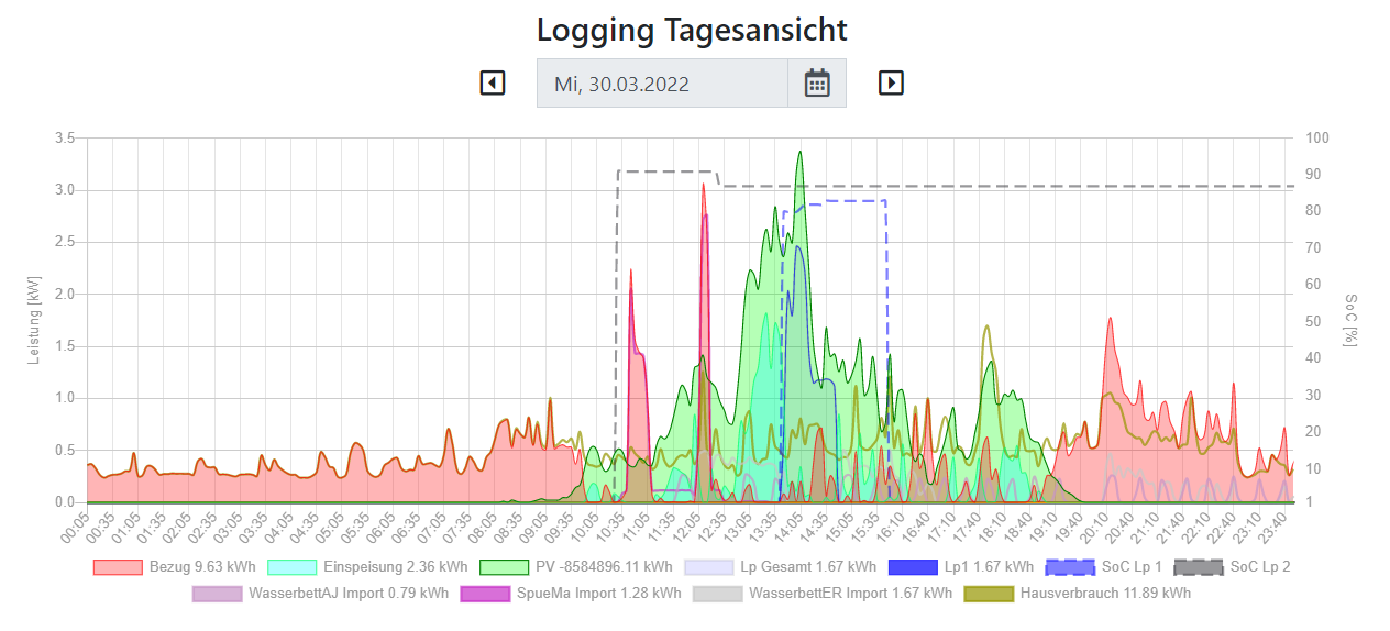

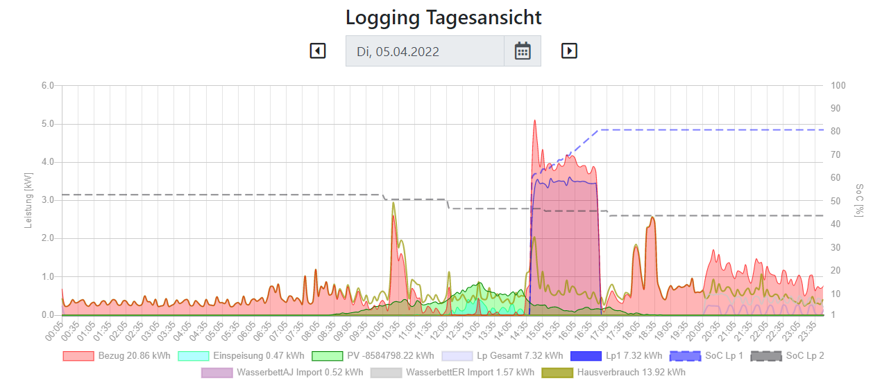

Das klingt ja sehr nach dem Problem was ich weiter oben auch beschrieben habe... Hausverbrauch war bei mir am Tag als es passiert ist auch so seltsam, am nächsten tag aber korrigiert. Beim PV Wert blieb es aber im Tageslog bei den seltsamen Werten, während das Monatslog OK ist.
Anbei Screenshots davon.
Gruß,
Jürgen

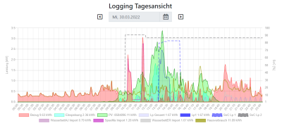

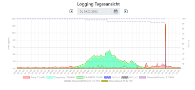

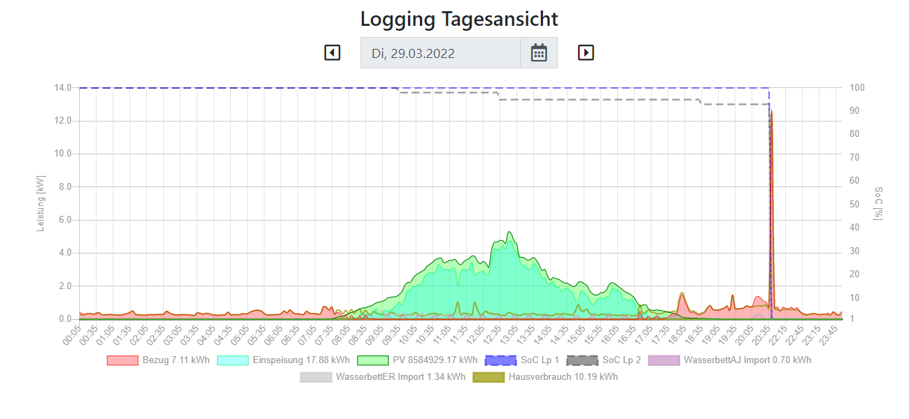

Und hier nochmal das gleiche ein paar Tage früher:
Die Spitze am Ereignistag kam wohl durch die zeiweise Abschaltung des UNterverteilers mit den Wechselrichtern und der openWB.
Aber dennoch sollten dabei ja nicht (dauerhaft) so seltsame Werte raus kommen...
Gruß,
Jürgen

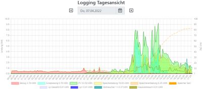

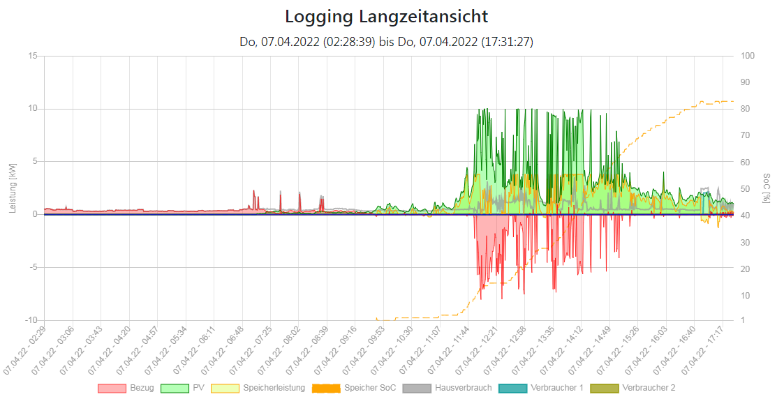

Kannst Du dazu bitte das Langzeit- und Tagesdiagramm posten?
na klar:
Langzeitdiagramm
Langzeitdiagramm
Tagesdiagramm
Tagesdiagramm

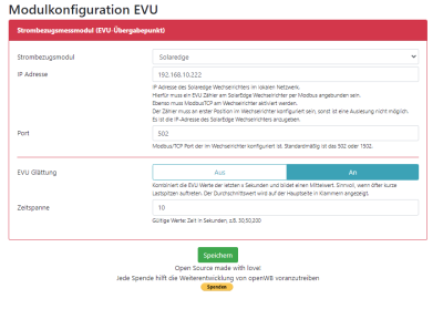

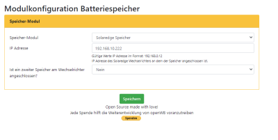

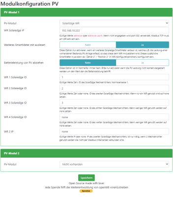

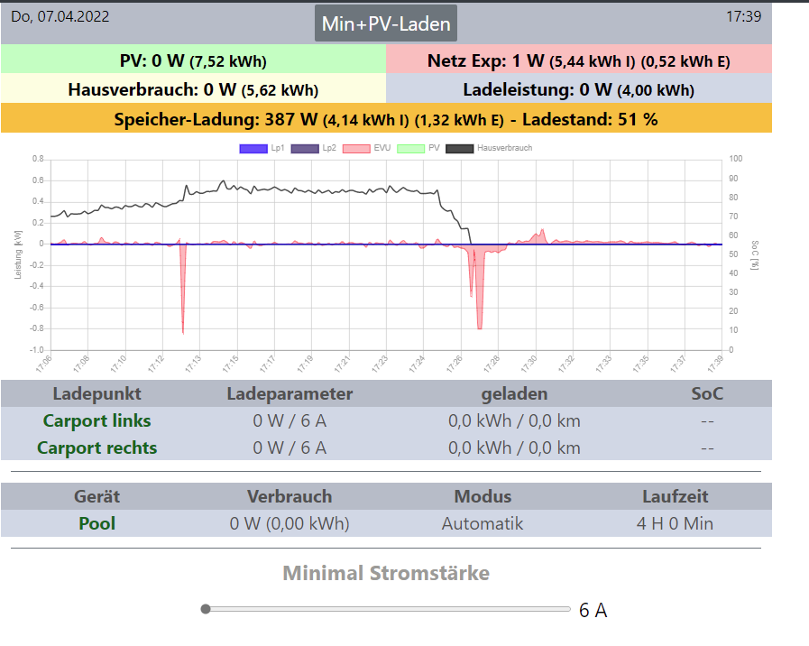

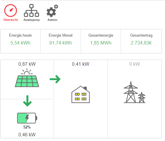

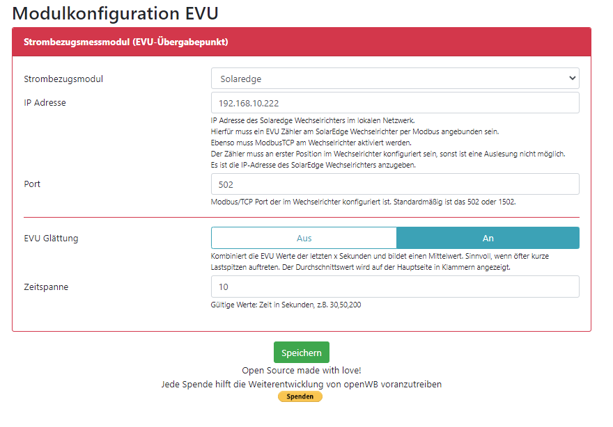

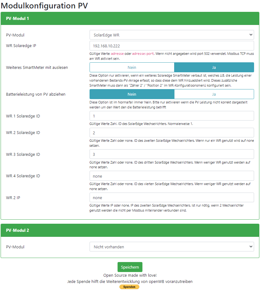

bei mir läuft nach dem Update auf die 1.9.262 stable leider die Solaredge Anbindung nicht mehr wie zuvor. Die PV Leistung wird nicht angezeigt, damit auch der Hausverbrauch falsch berechnet.
Habe einen Solaredge SE7K (2019 ohne SetApp), einen SE3680H und einen LG Chem Resu 7H. Zwei Go-E Charger (HW Version V2, Firmware 041) und einen Opel Corsa-e.
Hier die zeitgleich gezogenen Screenshots vom openwb und SE Monitoring
Die EInstellungen liefen bisher sauber mit den folgenden PV Einstellungen:
EVU:
Batt:
Habt Ihr eine Idee was da jetzt falsch läuft??? Freue mich auf Rückmeldungen.

@annuncio
Solaredge sollte in der Nightly bereits wieder laufen.
