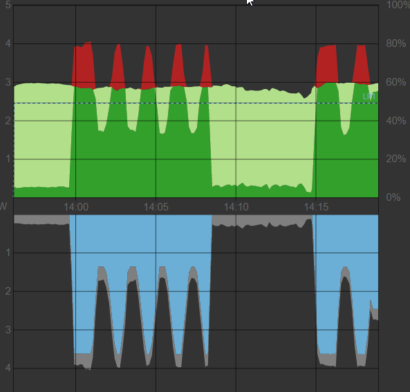

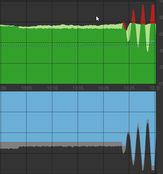

ich hatte heute schon zum zweiten Mal den Fall, dass das PV-geführte Laden erst super funktioniert und sich dann plötzlich aufschaukelt:
Was kann ich dagegen tun? Warum macht die Regelung plötzlich so große Schritte?
Viele Grüße, Eckhard

Ich verstehe gar nichts mehr: Sobald ich Min-PV-Laden starte, schaukelt es zwischen Min und Max:
