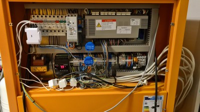

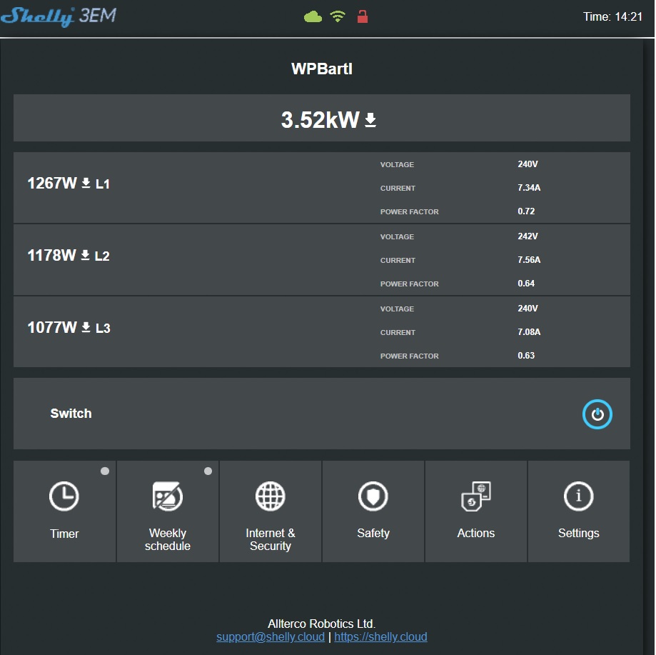

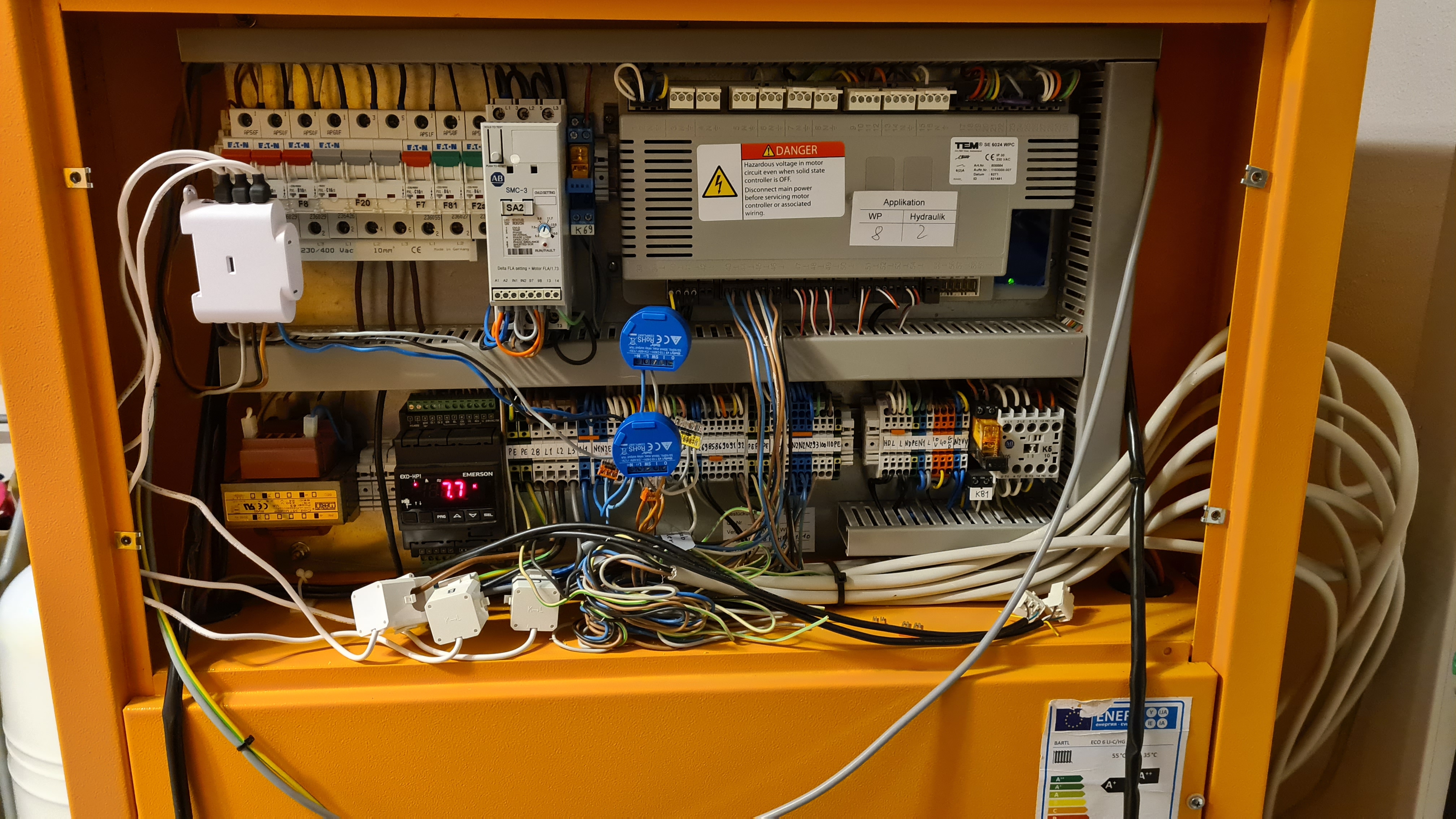

Was mir allerdings nicht klar ist, warum eine Phase bei dir negativ ist.
Wie hasr du den 3em angeschlossen ?
Kein plan, zeigt er immer an wenn die WP nicht läuft.
Wenn sie läuft passt alles, siehe
Ich kann kein CMD mit der Adresse absetzen, nur Im Chrome, passt das?

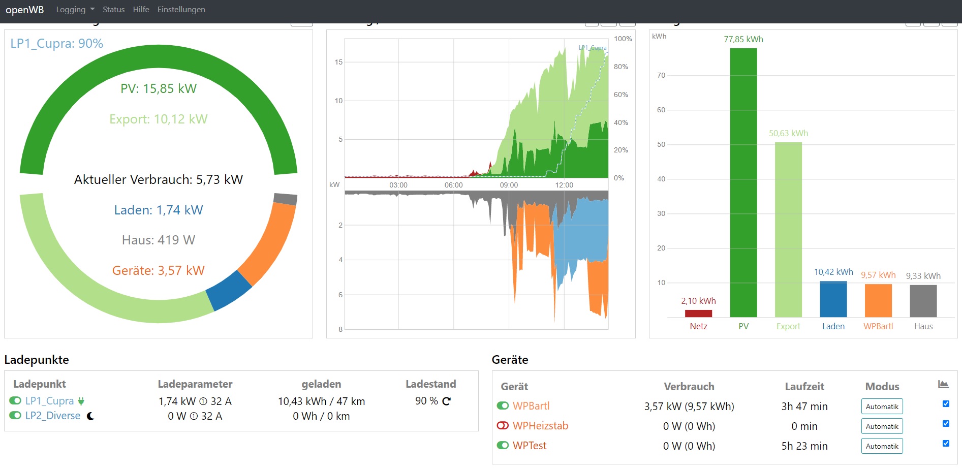

habe mal die Logs gemacht wenn die WP nicht an ist, der "Kontroll" Shelly aber schon.
Eigentlich müssten beide die gleiche "Laufzeit" haben.
