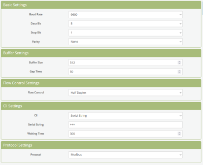

Die Einstellungen am PE11 habe ich entsprechend den Vorgaben eingestellt. Anbei die xml mit meinen Einstellungen.

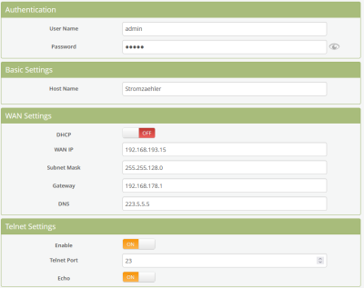

Die OWB hat die IP 192.168.178.31. Der PE11 hat die IP 192.168.193.15. Die Range habe ich vergrößert, so dass beide IP‘s im gleichen Netzbereich sind. Die IP des PE11 habe ich so gewählt, weil ich im Forum gelesen habe, dass die OWB das EVU-Kit nur unter dieser IP finden kann.

Du kannst nicht einfach ein Gateway aus einem anderen Netz 192.168.178.1 eintragen. Das hilft nicht.
Die openWB hat selbst 2 Netze.
1. Per DHCP aus deinem Hausnetz
2. Subnetz 192.168.193.5 oder 6, je nach verwendeten LAN/WLAN.
Das würde also bei einem vorkonfigurierten EVU out of the Box funktionieren, so lange du keine Firewalls selbst konfiguriert oder wilde Netzkonstrukte aufbaut.

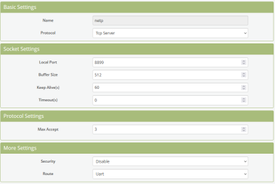

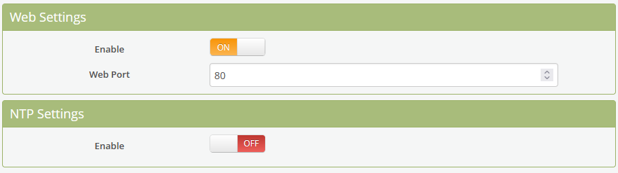

Zwig mal Screenshots der Konfiguration des PE11, das ist hier einfacher als die XML zu durchsuchen.
Mit Flexible EVU Kit kannst du den PE11 auch in dein eigenes Netz (192.168.178.x) aufnehmen.

Re: Erstinstallation
Beitrag von Apollon »
Ich habe die Komponenten selbst beschafft und konfiguriert. Ich habe versucht, die Komponenten genau nach dem EVU-Kit zu konfigurieren.
Hinsichtlich Netz habe ich die Range vergrößert durch eine Änderung der Subnet Mask 255.255.128.0.
Die OWB kann ich unter 192.168.193.5 anpingen.

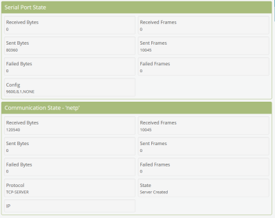

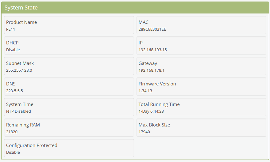

Apollon
Beiträge: 36
Registriert: Do Okt 28, 2021 6:46 pm
Wohnort: Oberhausen

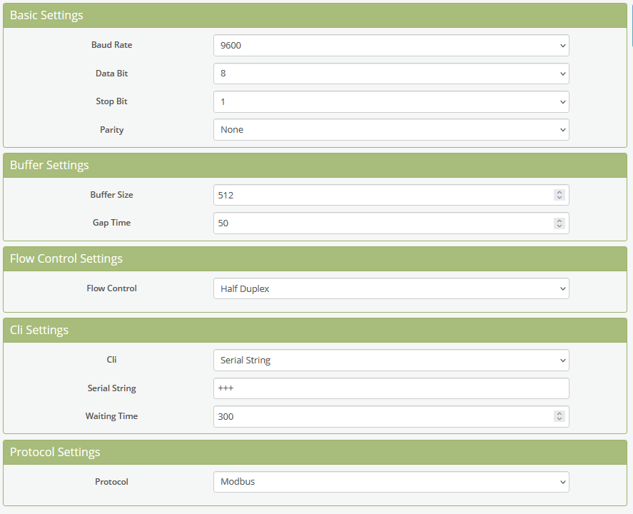

Hier noch die beiden letzten Bilder.
openWB series2 standard+; EVU=SDM-72DM + PE11-H; 5,75kWp PV mit Kostal Piko; BMW iX2
Beiträge: 4565
Has thanked: 12 times
Been thanked: 51 times
Bei mir steht Flow Control auf disable, ansonsten sehe ich spontan keinen Unterschied.
Ich würde trotzdem den PE11 mit einer Adresse aus dem generische Bereich der Fritz Box verwenden und über Flexible EVU Kit konfigurieren. Da kannst du dann diese neue IP verwenden.
Welche ID hat denn dein SDM? Bei Flexible EVU Kit kannst du das entsprechend deiner Konfig einstellen, bei den normalen EVU Kits muss die ID einen bestimmten Wert haben. Weiß gerade nicht mehr welcher das war für den SDM.
Ich habe nun den PE11 in einen anderen Adressbereich gebracht und ein flexibles EVU-Kit eingestellt. Damit funktioniert es nun. Scheinbar kommt die OWB nicht mit der größeren Range klar. Wie auch immer, nun funktioniert es und alles Andere ist mir egal.
Beitrag von hhoefling »
Wenn du die range hochsetzt, dann hat die openWB ZWEI Verbindungen zum gleichen Netz.
Lasse dein Hausnetzt und das 193'er getrennt.
