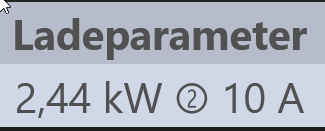

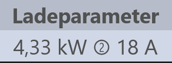

Das TWCManager Modul ermittelt die Anzahl der Phasen einfach aus der Leistung
	if [[ $watt -lt 4000 ]]; then
		twcmanagerlp1phasen=1
	elif [[ $watt -lt 8000 ]]; then
		twcmanagerlp1phasen=2
	else
		twcmanagerlp1phasen=3
	fi
Ist die Leistung kleiner 4 kW, wird immer eine Phase angezeigt, egal wieviele Phasen tatsächlich benutzt werden.
Ich lade immer 1 phasig, aber manchmal mit mehr als 16A. Dann wird eine 2 angezeigt.
Man kann den Parameter in der Datei
/var/www/html/openWB/modules/twcmanagerlp1/main.sh
einfach ändern. Hier im Beispiel auf 2000 geändert:
Nun wird schon bei 10A eine 2 angezeigt.
Da müsste man mal nachbessern und die Anzahl der Phasen an den Strömen festmachen und nicht an der Leistung.
