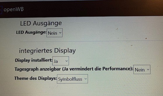

leider geht es immer noch nicht. Ich habe jetzt mal die neueste Beta draugespielt auf Start gedrückt und Rebootet. Das Ergebnis ist leider immer das gleiche. Irgendwie bin ich mit meinem Latein am Ende. Anbei nochmals die Display Einstellungen.
Kann ich bei der Series 2 aus Github die Software neu installieren (https://github.com/snaptec/openWB) oder ist das eine andere Software auf den fertig gekaufen openWBs?

Re: Anzeige Display Series 2
Die Software ist die gleiche.
Wodran es liegt:
In der openwb.conf muss die Variable displayconfigured=1 sein.
Das wird bei dir 0 sein. Ich frage mich nur wie das passiert sein kann, denn es gibt keine Logik die das rausnimmt.

Nein händisch habe ich nichts geändert. Ich würde dass dann aber jetzt händisch ändern oder spricht etwas dagegen?

Nein spricht nichts dagegen.

Hallo Kevin,
da Sache ist zwar sehr mysteriös...... Durch Deine gute Anleitung ist das Display aber wieder da.
Ich musste mich sogar als "root" anmelden. Das habe ich definitiv vorher noch nie gemacht.
Vielen Dank nochmals.
