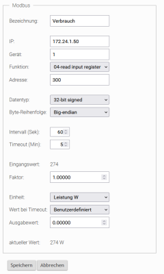

Der Thread ist zwar etwas älter, aber das ursprüngliche Thema wurde noch nicht beantwortet. Ich habe dann ein wenig probiert und kann mit folgenden Einstellungen problemlos z.B. den Verbauch des Hauses, vom CMI aus der OpenWB auslesen:
Vielleicht kann es ja noch jemand gebrauchen.
Grüße Olli

Oha, schön, dass es noch eine Rückmeldung gibt. Das hab' ich gleich mal nachgebaut und siehe da - es funktioniert. Auch der eingebaute modbustester klappt nun sowohl beim Master als auch beim Slave. Aktuelle Version ist die 1.9.249. Da scheint sich also doch was getan zu haben. Das CMI hat kein Update im letzten halben Jahr bekommen.
Nur hätte ich gerne die vom smarthome2.0 nicht verbratenen Watts per modbus durchgereicht bekommen. Ich möchte ja immer noch meinen Heizstab regeln...
