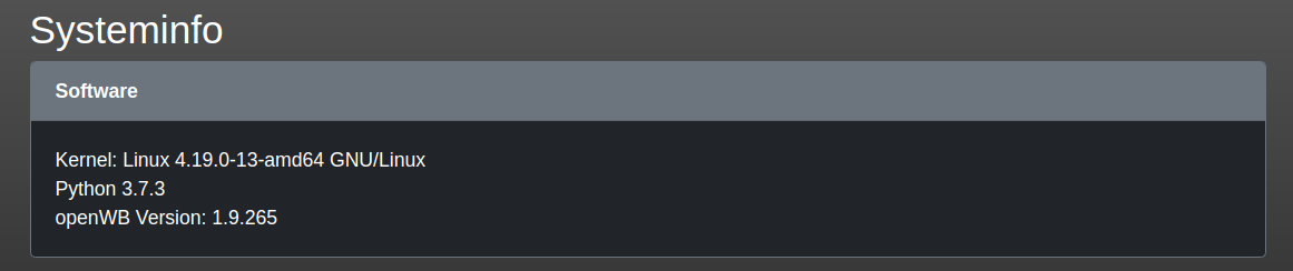

Mir geht es aktuell darum, die vorhanden Daten von PV und EVU ins System zu bekommen. Die Daten sind vorhanden in ioBroker und können dort per HTTP GET Request abgerufen werden. Das scheint auch soweit zu funktionieren, die Daten kommen im System an. Als Module für PV und EVU sind die HTTP Module aktiviert. Die System und Versions Daten lauten wie folgt:

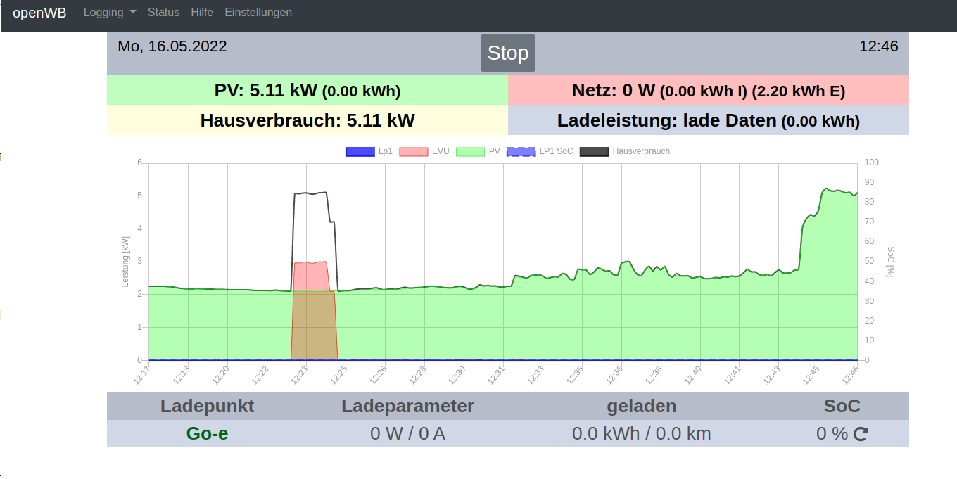

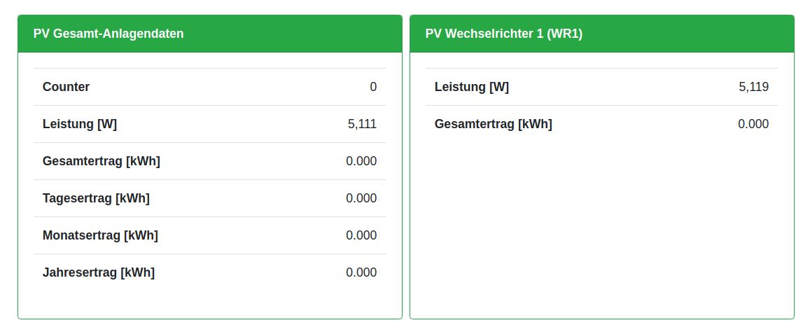

Wie hier zu sehen ist, produziert die PV Anlage aktuell 5,11kW, was auch korrekt erfasst wird.
Gleichzeitig werden davon etwa 3,6kW ins Netz eingespeist.
Auf der Startseite, zeigt openWB allerdings an, dass die Gesamten 5,11kW verbraucht werden.

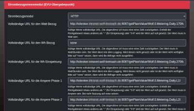

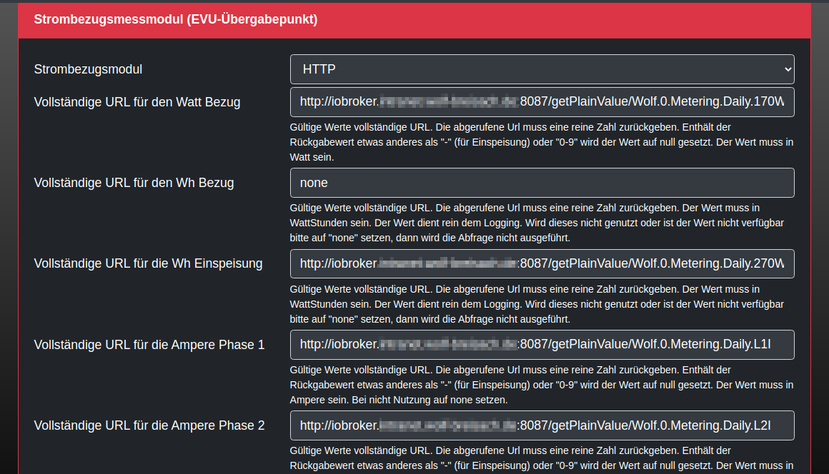

Hier die Konfiguration des EVU Moduls:
Welche Einstellung muss ich anpassen, damit openWB den Hausverbrauch korrekt ermittelt und nicht den Gesamten PV Strom als Hausverbrauch erkennt ?

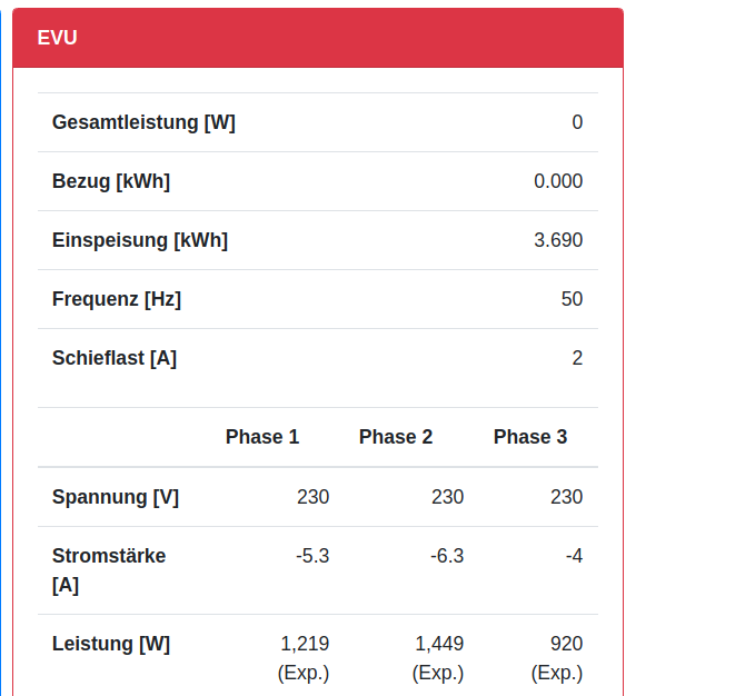

Deine Einspeisung ist im gezeigten Zeitpunkt 0, (Gesamtleistung (W))
die 3960 sind der Zähler (Kwh)
Daher muss die Gesammte PV Leistung im Haus versickern....
Also Hausleistung=PV Leistung.

Naja aber es wird doch im EVU Bild ein Negativer Wert bei der Leistung angezeigt.
Kann der Wert im EVU Modul für Vollständigen Watt Bezug Negativ sein ? Die URL für Einspeisung scheint ja laut Beschreibung nur für das Logging zu sein, aber nicht für die Berechnung/Anzeige.

ich Denke deine Abfrage für den Watt-Bezug liefert nicht das richtige. (wird dann zu 0 gesetzt)
Die erste Url sollte
z.b
-1000
für 1000 Watt einspeisung oder für 1000 Watt Bezug liefern.

Die drei Ampere Werte sind sInnvoll aber nicht nötig.

hhoefling hat geschrieben: Mo Mai 16, 2022 12:40 pm ich Denke deine Abfrage für den Watt-Bezug liefert nicht das richtige. (wird dann zu 0 gesetzt)
z.b
-1000
Okay, das war dass Problem.
Ich hatte den Hilfetext falsch verstanden und war davon ausgegangen der Wert muss Positiv sein und bei Einspeisung muss einfach in - zurück geliefert werden. Hab den Wert nun korrigiert, jetzt scheint er auch den Verbrauch korrekt zu Rechnen.
