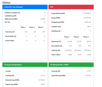

Wie sieht der Status der openWB bei EVU aus?

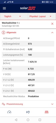

Keine Ahnung, was ich jetzt mit dieser merkwürdigen Darstellung bei Speichernutzung machen soll. Was mir aufgefallen ist ist, dass im SolarEdge-Portal während der Entladung des Speichers der Hybridwechselrichter eine Leistung "P AC" von etwa der Wattzahl anzeigt, die openWB als PV-Produktion darstellt. Vielleicht ist da der Hund begraben? Würde vielleicht Sinn machen, da openWB ja vermutlich nur die Leistungen der beiden Wechselrichter per Modbus abfragt? Vielleicht berücksichtigt es nicht, dass diese Leistung auch Speicherentladung sein kann?

Hier noch der EVU Status.

Der EVU-Status sieht mir korrekt aus.

Ich habe mit gerade noch etwas deine Diagramme angesehen.
Mir scheint, als würde die Speicher-Entladung fälschlicherweise als PV-Leistung verarbeitet.
Der Hausverbrauch wird ja nicht gemessen, sondern ist die Differenz aus PV und EVU.

Genau, so sieht das aus. Deswegen sagte ich auch, dass mir die SolarEdge-App während des Entladevorgangs eine Leistung "P AC (W)" anzeigt, die etwa der Entladeleistung entspricht. An der Stelle, an der auf folgendem aktuellen Screenshot die 6723 Watt stehen, die aktuell "vom Dach kommen".
Was ich nicht genau weiß bzw. nicht drauf geachtet habe ist, ob der "Wechselrichter Modus" in dem Moment von Produktion auf "Speicher" oder ähnliches umspringt. Keine Ahnung, ob openWB das hier dann vielleicht nicht berücksichtigt?
