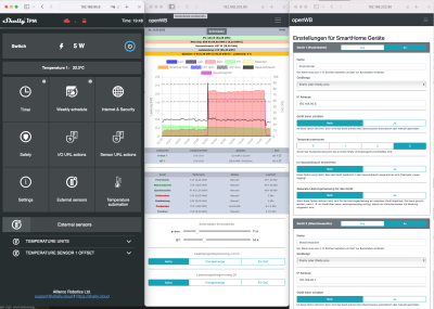

OK, Danke, so geht's. Aber leider schaltet der shelly manuell dann trotzdem nicht 'an' (Schrift des Device-Namen bleibt auch bei nochmaligem anklicken gelb)

Auf deinem Bild kommen auch keine Daten an. Bist du sicher, dass die openWB Zugriff auf die hat? Normalerweise soll ein Gastnetzwerk ja eben genau das verhindern, indem es die Geräte auf - ich meine Layer 4 Ebene - trennt.Henner hat geschrieben: Fr Apr 29, 2022 9:15 pm OK, Danke, so geht's. Aber leider schaltet der shelly manuell dann trotzdem nicht 'an' (Schrift des Device-Namen bleibt auch bei nochmaligem anklicken gelb)![]()

hatte ich mir dann auch schon überlegt...: Das Gastnetz lässt die Daten nicht durch...!;-)
Mit shelly im uneingeschränkten WLAN kann ich schon mal manuell schalten, dann wird der Rest auch funzen...
Wenn ich das Gastnetz nicht nutzen kann, werde ich auf die shelly-cloud verzichten, denn die Anmeldung im Gastnetz soll bei mir eigentlich verhindern, das über das IoT / smarthome mein Heimnetz kompromittiert werden kann...

Ich habe auch noch eine Einsteigerfrage:
Ich habe mehrere Shellys in SmartmHone 2.0 angebunden. Bei einem 1PM habe ich heute das Temperaturaddon installiert. In den Einstellungen habe ich Anzahl der Temperatursensoren auf 3 gestellt. Tatsächlich angeschlossen ist einer.
Das Shelly Webinterface zeigt die Temperatur auch an. Wo sollte ich die Temperatur in openWB sehen können?
OpenWB 1.9.265
Shelly 20220209….
OpenWB 1.9.265
Shelly 20220209….
Grüße

Temperaturen werden glaube ich nur an Smarthome Device 1 und 2 erfasst.
Zu sehen sid die direkt auf der Startseite und in den Logs. Aber warum stellst du auf 3 wenn du nur einen angeschlossen hast?

danke für die Info. Bei mir war der Shelly auf Platz7.
Habe ihn nun an die erste Stelle gelegt. Eine Temperatur wird mir trotzdem nicht angezeigt.
Ich habe auf 3 eingestellt, weil in den Einstellungen von SmartHome 2.0 steht "Anzahl der Temperatursensoren die an einem Shelly Unterputzgerät anschließbar sind". und nicht angeschlossen sind.
Es klappt aber mit beiden Einstellungen nicht. Im Status Log ist auf den ersten Blick nichts erkennbar, das nach einem Fehler aussieht.

Hmm, ist das ein Shelly Plus oder einer ohne Plus?
Ich hab den normalen ohne Plus
