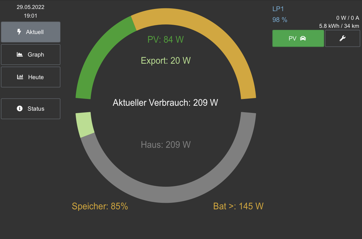

Im Wiki Beitrag
https://github.com/snaptec/openWB/wiki/ ... er-%26-vis
Wird unten die Display Anzeige Color gezeigt.
Diese finde ich bei mir auch. Allerdings fehlen mir da die Werte auf der rechten Seite.
Wie bekomme ich diese?
Display Anzeige aus Wiki
hhoefling
- Beiträge: 700
- Been thanked: 10 times
Re: Display Anzeige aus Wiki
Mutu links auf "Graph" oder "Heute" gehen.
Rechts kommen nur die (bis zu 8) Ladepunkte untereinander.

Wie dem auch sei: Hat schon jemand die dort gepostete Vis ausprobiert?
Ich bekomme viele Fehler der Form:
Und es ist wirklich so, dass diese States in meinem mqtt Baum nicht verfügbar sind.
Ich habe die Vermutung, dass sich die aktuellen Topics im Vergleich zum damaligen Stand (als die Vis erstellt wurde) geändert haben.
Kann das jemand bestätigen?
Wird die Wiki nicht mehr aktualisiert?
State "mqtt.1.openWB.config.set.sofort.lp.1.chargeLimitation" not foundIch habe die Vermutung, dass sich die aktuellen Topics im Vergleich zum damaligen Stand (als die Vis erstellt wurde) geändert haben.
